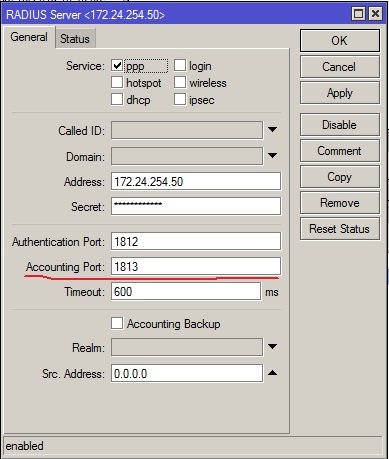

а может начнете слать аккаунтинг со своего микротика?
В 15.02.2019 в 17:41, l1ght сказал:
Ну как бы начал:
Или ещё где-то что-то надо?
FreeBSD 12.0, Ubilling 0.9.5 rev 6653
Выхлоп radiusd -X (тоесть с микротика всётаки приходит) :
Скрытый текст

2 минуты назад, l1ght сказал:
микротик забыл прислать в аккаунтинге юзернейм
прошивку меняйте
Вот это поворот сейчас стоит RouterOS 6.43.11 на какую поменять не поскажите? Сейчас проверю RouterOS 6.42.11
3 минуты назад, Nerofar1 сказал:
не подскажу, но знаю что у кого микротики стоят - аккаунтинг работает
а по версиям не знаю
