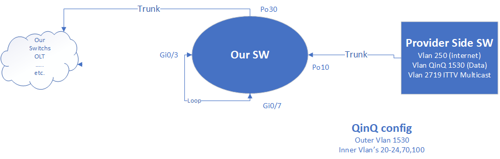

Добрый день Коллеги!
Просьба разобраться с BDCOM S5612 QinQ конфигурацией, по распаковка/открытие/снятие QinQ outer vlan-а в сомом свитче с помощью петли/loop/окольцевке портов.
BDCOM(tm) S5612 Software, Version 2.2.0C Build 54505
QinQ Outer Vlan ID 1530
QinQ Inner Vlan ID 20-24,70,100
схема на Cisco ME3400 работает идеально а вот года тоже самое пробую реализовать на BDCOM-е не работает, не получаю MAC-и на портах 0/3 и 0/7.
В чем может быть проблема? или такая схема вообще не реализуема на этом switch-э
Спасибо.

Кстати, а зачем такая схема?
Ну этот qinq vlan 1530 бегает по сеть провайдера в разные регионы где предоставляю наши услуги в этих регионах. Провайдер мне сразу в регионах на наши switch-и (Edge-Core) в открытом виде vlan 1530 дает я принимаю мой VLAN-и транком  т.е. 20-24,70,100 ...... vlan-и, а в нашем центральном узле он (провайдер) мне дает транком 3 VALN-а
где и централизованно происходит агрегация (NAT, Shaper, .... etc)
vlan 250 internet,
vlan 1530 QinQ
Vlan 2719 IPTV Multicats
я на cisco приминал их сразу же на этой же cisco-е лоопом/петлой открывал vlan 1530 и все были довольны и рады, но там у мня Aggrigation 2Gbps с провайдером уже не хватает заполняться надо поменять cisco на что то другое на 10 Gbps -ове ну я прочитал о bdcom е, так и взял этот  bdcom s5612 а не так то было :(
на данный момент уже перебросил линк с cisco na bdcom но qinq vlan опять перебросил на cisco и опять там открываю старым методом! но в идеале хочу чтоб это мог делать  bdcom или то что будет вместо cisco,  что-бы cisco совсем снять, и плюс петля тоже выходит 1 Gbps на cisco а это тоже со временем станет проблемой.
Есть другие предложения  ?:)))

Доброго времени суток,
решение найдено!!! с помощью двух switch-ов, на первом BDCOM-e где получаю QinQ vlan от провайдера настроил Selective Q-in-Q ///// а на втором switch-е простой trunk/транк порт, вот так и распаковал QinQ vlan
port config in BDCOM S5612
switchport trunk vlan-allowed 1530
 switchport mode dot1q-translating-tunnel
 switchport dot1q-translating-tunnel mode QinQ translate 20-23,70,100 1530 0
Спасибо  всем. @Dimkers-y особенно!
