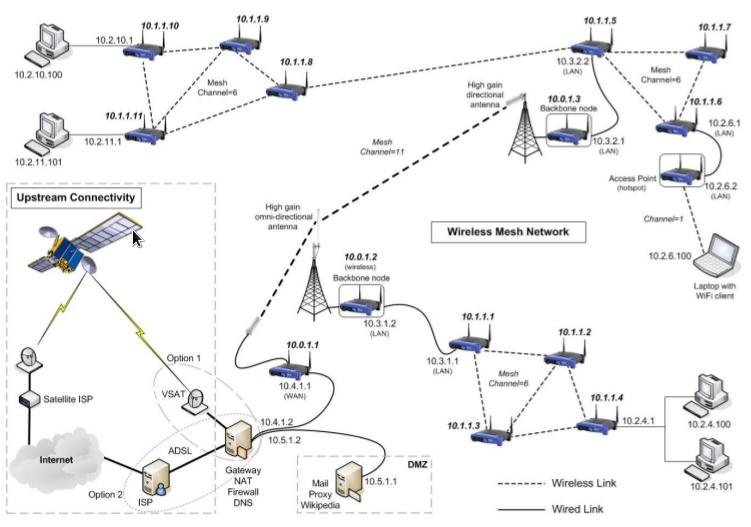

MESH ПИДРАЗУМИВАЕ СОТОВУ ТОПОЛОГИЮ СОЕДИНЕНИЯ МЕЖДУ УСТРОЙСТВАМЫ ПО РАДИВУ
https://ru.wikipedia.org/wiki/Ячеистая_топология - ОСОБИННО ПОЧИТАЙ ТУТ ПУНКТ Использование
ЕСЛИ ЕСТЬ МЕЖДУ УСТРОЙСТВАМЫ ШНУРОК ТО РОБЫ ПРОСТО ВАЙФАЙ ТОЧКЫ И НАСТРАЮЙ НА НЫХ ОБРЫВ СОЕДИНЕНИЯ ПО УРОВНЮ СИГНАЛА
НУ А ЕСЛИ УСТРОЙСТВА НЫ БОМЖ СИГМЕНТА - ТО РОБЫ НА НЫХ РОУМИНГ
