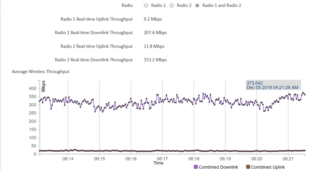

Вот снял скрины с  одного рабочего линка на Cambium PTP550 . Дальность 8 км,  антенны 30 дБи.  Каналы 2x 40 MHz, сигналы -52/53 dBm.  TDD 75/25. Эфир загажен.
Живой трафик DL 370 Mbps. Тестом канал  догружается свыше DL 450 Мbps.

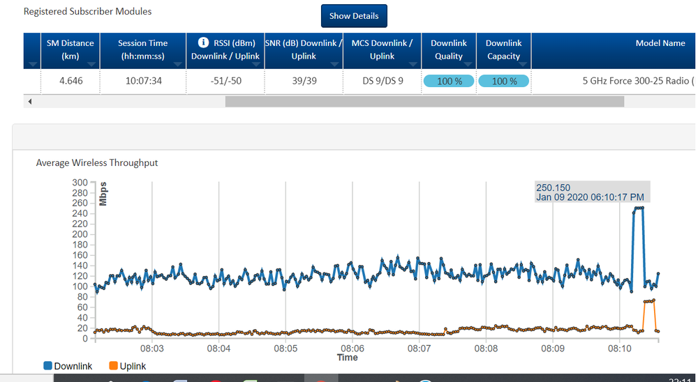

Вот только что снял скрины с рабочего линка на Cambium  Force 300-25, дальность 4.5 км, сигналы -51/50 dBm, TDD 75/25.  Эфир не сильно зашумлен.
Живой трафик DL150+ UL 20 Mbps. Тестом догружается до DL 250 Mbps+  UL 70 Mbps.
Задержка   rtt min/avg/max/mdev = 2.345/4.735/6.849/1.368 ms.

1 час назад, Alver сказал:

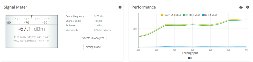

37км Эфир грязный с5с+ dish34 прямой видимости практически нет. Живой трафик 100 добит бедвичем до 160. На днях будем подкидывать камб PTP550 ждем 300+535347156_.thumb.PNG.196062dfdcc1c58084c50db14a48cf62.PNG
