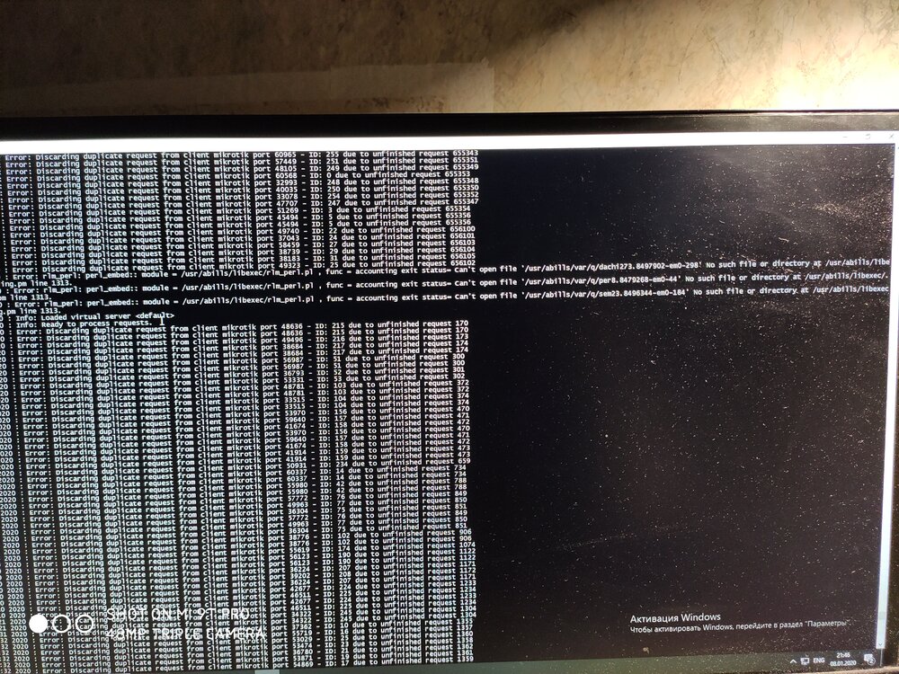

Всем привет. Abills 0.55b на Freebsd 7.2.
Начал падать радиус в 8 вечера. Вчера упал в 7-30 пока смотрел логи, гуглил. Запустил  в 8. Сегодня как по расписанию в то же время. Просто пропадает с запущенных сервисов. Стартует без проблем но хватает до следующего вечера(
Вот вчерашний кусок лога.
 логи молчат? Ротация логов на это время? Что в кроне на это время запланировано? Нагрузка в это время? Иопс? Дебаг? Скрипты абилса?
Відредаговано Dimkers
Лог с radius.conf как раз когда упал вчера радиус. В кроне ничего не запланировано на это время. Около года аптайма, только логи чистил пол года назад.  radius.log не чистил, полтора гига весит. Изменений вообще никаких не делал.  Нагрузка 30% проца в часы пик, сетевая не отпадает.
Відредаговано superb
Ааа, мне всегда нравились люди, что скриншотют логи :)
Ну как бы ошибка пишет о отсутствии файла.

Файлы из ошибки есть? Каждый раз одни и теже в ошибке?

/usr/abills/libexec/rlm_perl.pl  есть
/usr/abills/var/q - нет такой папки
Ошибка та же но логины могут быть другие

1. Увеличить таймаут обработки запроса радиусом, судя по скрину куча запросов с еррором , не успевает обработать.
2. Почистить логи echo “ “ > имяфайла.log
