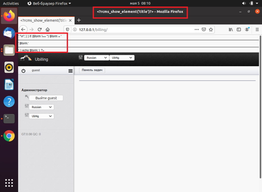

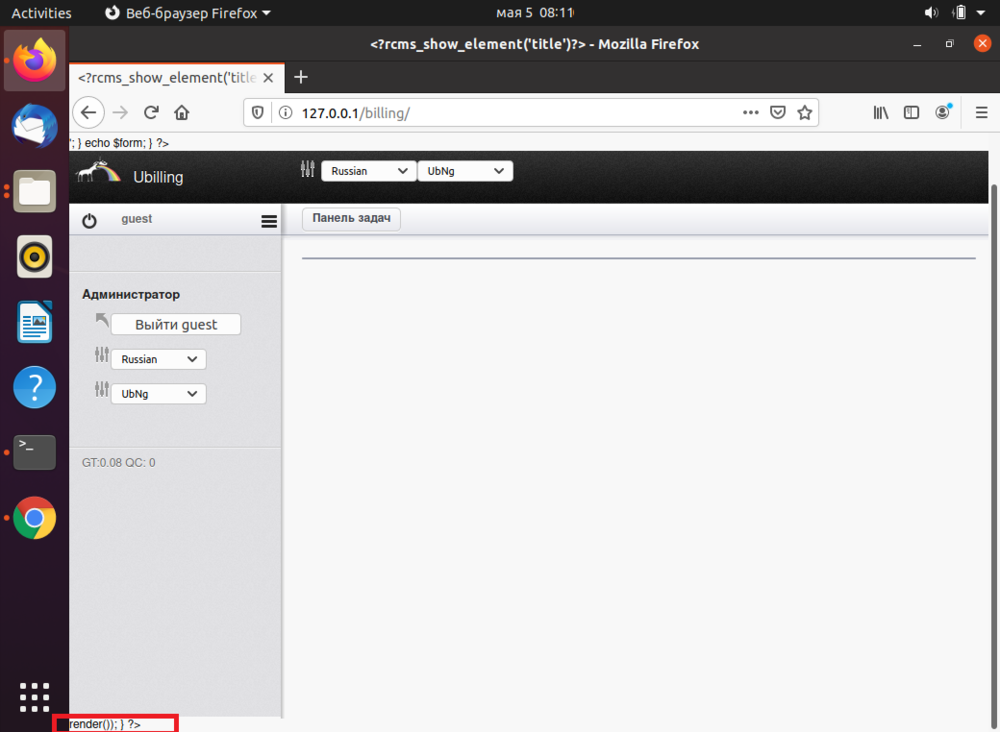

Нет формы логина
Добрый день!
Подскажите, пожалуйста, что может быть быть не так? Не могу авторизоваться, форма выводится в виде кода. С чем это может быть связано?
