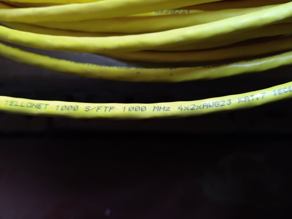

galal 0 Опубліковано: 2020-12-16 07:53:57 Share Опубліковано: 2020-12-16 07:53:57 Есть в наличии 100+ метров сетевого кабеля для этих целей. Ссылка на сообщение Поделиться на других сайтах
masters 126 Опубліковано: 2020-12-16 08:19:57 Share Опубліковано: 2020-12-16 08:19:57 Можно Intel X540 - они сразу под витуху. На экранированной Cat5, пролет 20м работает отлично уже 5 лет. Можно не переплачивать за cat7 на маленьких расстояниях. Ссылка на сообщение Поделиться на других сайтах
