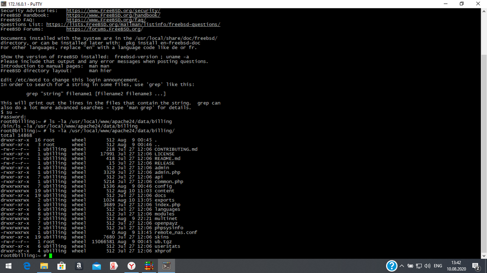

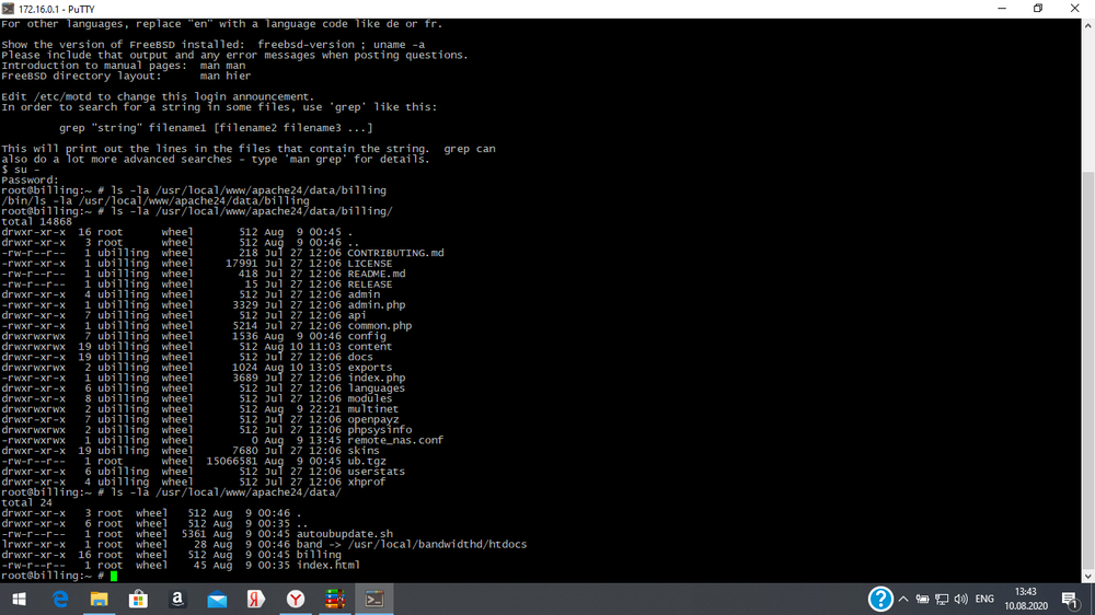

ls -la /usr/local/www/apache24/data/billing/ и ls -la /usr/local/www/apache24/data/ и смотрите где у вас папочка userstats и что в ней...
