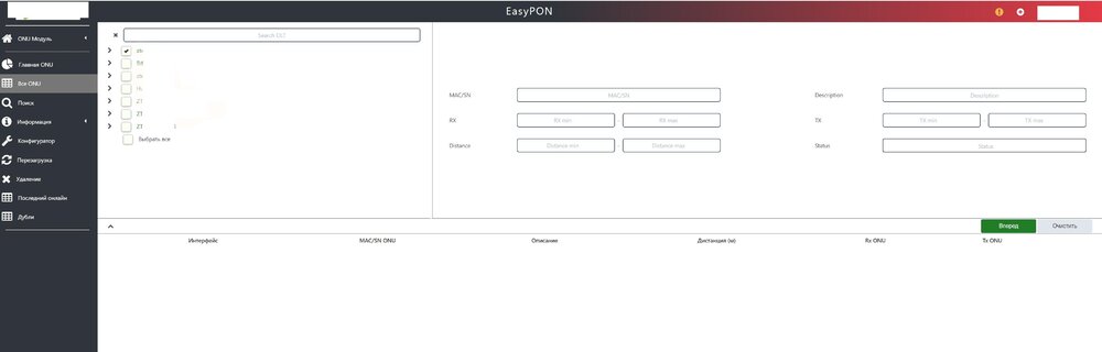

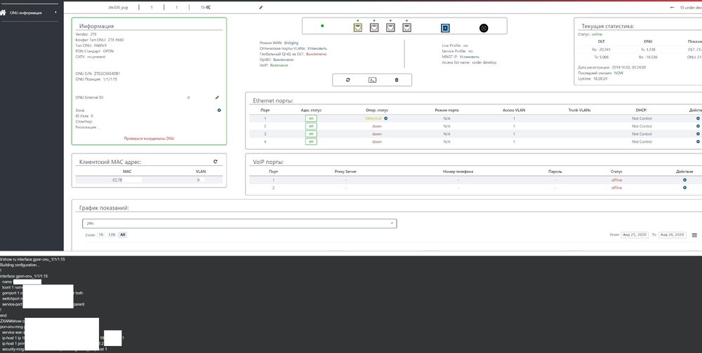

Опубліковано:
Вы можете обратиться к ребятам с Easypon - у них отличное решение для работы с OLT! Там вы можете все и искать и смотреть и конфигурировать!
Если интересно в личку стучите дам контакты разработчиков - очень адекватные ребята!
