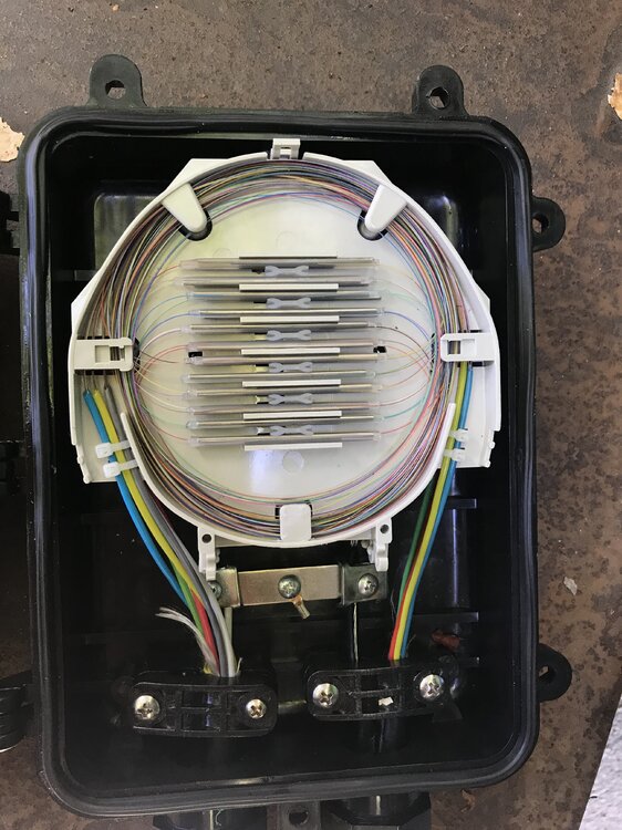

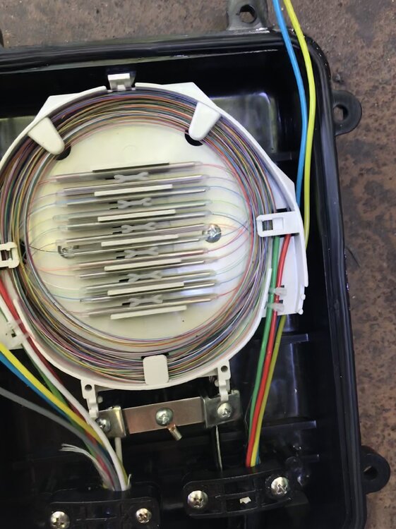

Сорян  что влажу ...:(
Выставленная работа - красотуля ... Но ...
1) В этой муфте нужны 40-ки гильзы, а не 60-ки ...
2) Каждый модуль нужно обернуть изолентой, а потом только под стяжку ... Модули могут "играть" как и волокна ... А там заломы, затяги и т.д.
3) Зажим ГОЛОГО "стеклопрутка"  - нонсенс (ломается) ..., тянется, и т.д. ... Из-за этого перед зажимом стеклопрутка (если планируется) - 2-3 оборота изоленты на протяжении 7-15 см. онного стеклопрутка ... (после этого, по крайней мере, онный, не так крошиться)
  • Like 1
  • Haha 1
В 04.12.2020 в 13:46, Учумелые ручки сказал:
Спасибо, учту.
