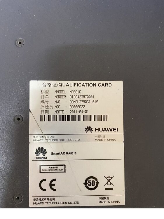

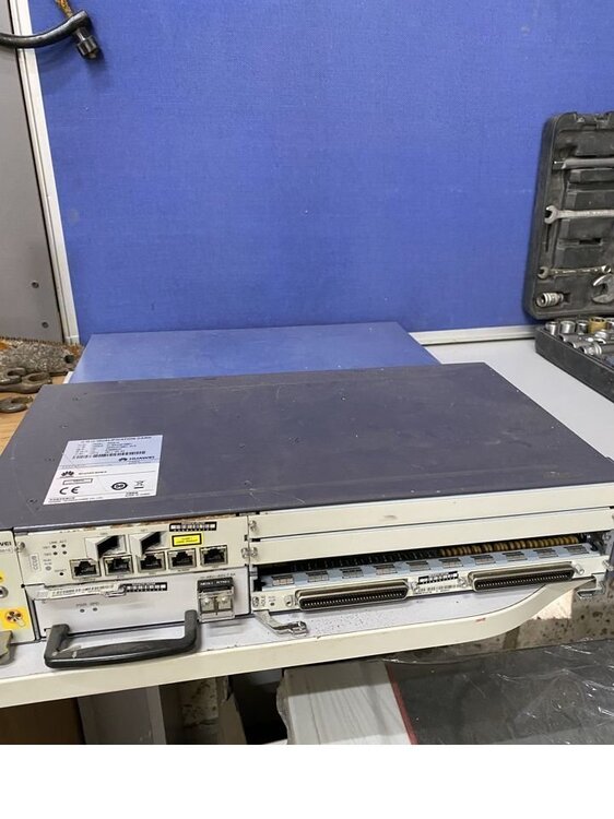

rliskov 28 Опубликовано: 2021-01-16 21:42:02 Share Опубликовано: 2021-01-16 21:42:02 Доброго времени всем! Предлагают купить вот такую железку Huawei MA5616. Я в Huawei разбираюсь также, как гаражный слесарь в ламборджини! Подскажите, что нужно докупить/поставить, чтоб gpon на этой железке запустить, Ссылка на сообщение Поделиться на других сайтах
Dimkers 1 619 Опубликовано: 2021-01-16 22:08:35 Share Опубликовано: 2021-01-16 22:08:35 Надо докупить опыт, админа со настроит и свяжет с биллингом. ну и в принципе подтянуть знания по gpon со всякими там tcont и gemport. Ещё много рулонов оптики, делителей, боксов, онушек.... 1 Ссылка на сообщение Поделиться на других сайтах
a_n_h 600 Опубликовано: 2021-01-17 04:14:26 Share Опубликовано: 2021-01-17 04:14:26 6 часов назад, rliskov сказал: Подскажите, что нужно докупить/поставить, чтоб gpon на этой железке запустить, не хватает платы с GPON портами. 1 Ссылка на сообщение Поделиться на других сайтах
dell 21 Опубликовано: 2021-01-17 12:19:09 Share Опубликовано: 2021-01-17 12:19:09 8 часов назад, a_n_h сказал: не хватает платы с GPON портами. Так это видимо СВ укртелекомовский с дсл портами Ссылка на сообщение Поделиться на других сайтах
a_n_h 600 Опубликовано: 2021-01-17 12:21:18 Share Опубликовано: 2021-01-17 12:21:18 1 минуту назад, dell сказал: Так это видимо СВ укртелекомовский с дсл портами очень похоже. 1 Ссылка на сообщение Поделиться на других сайтах
Stalker1 142 Опубликовано: 2021-01-17 12:29:56 Share Опубликовано: 2021-01-17 12:29:56 8 hours ago, a_n_h said: не хватает платы с GPON портами. Эт dslam, (vdsl) который УТ ставит в свои мега шкафы))). Ссылка на сообщение Поделиться на других сайтах

rliskov 28 Опубликовано: 2021-01-19 13:10:47 Автор Share Опубликовано: 2021-01-19 13:10:47 (изменено) В 17.01.2021 в 07:14, a_n_h сказал: не хватает платы с GPON портами. единственный вразумительный ответ..... Разобрался с этим конструктором, нужно еще 350уе, чтоб в работу запустить. Т.е. игра не стоит свеч.....Хотя железка интересная, втыкаешь сервисные платы и получаешь разные устройства на одном шасси. P.S. специалистов по операторскому железу мало на форуме, все больше умники встречаются... Изменено 2021-01-19 13:23:28 пользователем rliskov Ссылка на сообщение Поделиться на других сайтах
FonOdinus 92 Опубликовано: 2021-01-19 16:00:28 Share Опубликовано: 2021-01-19 16:00:28 Это MDU, поставить можно в нее SHDSL, POTS, VDSL2, ISDN, ADSL2+, GE и FE. Аплинк жпон или опт линк. Ссылка на сообщение Поделиться на других сайтах
