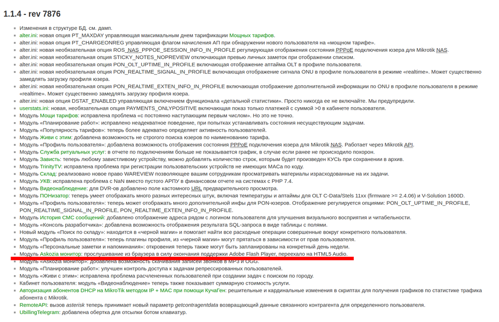

2 часа назад, nightfly сказал:
Посмотрел одним глазом. Там по неизвестной мне причине, используется флэшовый плеер. Так, что все тлен.
Ха-ха) Переходим на китайскую поделку?) Если серьёзно, то что же, придётся использовать CDR Viewer.
Вам спасибо за потраченое время. Может позже кто заменит на HTML5)
годину тому, progxaker сказав:
Я у себя сегодня, уже быстренько все мигрировал на html5 audio :P
Причем оно сложноее, так как пришлось еще на лету конвертировать gsm в OGG чтобы оно игралось в браузере. С голым астериском все должно быть радикально проще.

5 минут назад, Ромка сказал:
Модуль Askozia монитор ... А топик называет "... Asterisk"... Хотя да, мне известно, что теперь используется одна функция для воспроизведения записей, но для понимания кода, оставил здесь своё решение. Да и в документацию неплохо бы добавить, что необходимо писать имена файлов в ранее указанные столбцы, а то не все шарят в PHP)
Изменено пользователем progxaker
