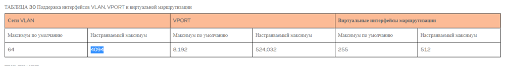

skybetik 134 Опубліковано: 2021-04-07 07:07:00 Share Опубліковано: 2021-04-07 07:07:00 (відредаговано) 18 часов назад, Бульба сказав: Только трафик через проц ходить будет Да ? А ну ткните в доку, где этот бред описан. p/s что рекомендуется это юзать no ip icmp redirects TurboIron(config)#system-max vlan 2048 TurboIron(config)#write memory TurboIron(config)#end TurboIron#reload Відредаговано 2021-04-07 07:08:57 skybetik 1 Ссылка на сообщение Поделиться на других сайтах
KaYot 3 732 Опубліковано: 2021-04-07 08:15:59 Share Опубліковано: 2021-04-07 08:15:59 1 час назад, skybetik сказал: system-max vlan 2048 Надо сразу 4096 ставить или сколько оно там позволяет, не придется ребутить лишний раз. Ссылка на сообщение Поделиться на других сайтах
skybetik 134 Опубліковано: 2021-04-07 09:05:41 Share Опубліковано: 2021-04-07 09:05:41 47 минут назад, KaYot сказав: Надо сразу 4096 ставить или сколько оно там позволяет, не придется ребутить лишний раз. Если быть точным, то 4094 Ссылка на сообщение Поделиться на других сайтах
revomix 29 Опубліковано: 2021-04-07 09:39:12 Share Опубліковано: 2021-04-07 09:39:12 (відредаговано) 35 минут назад, skybetik сказал: Если быть точным, то 4094 system-max vlan 4095 @TX24 Router(config)#system-max vlan DECIMAL Valid range 1 to 4095 (default: 64) Відредаговано 2021-04-07 09:41:19 revomix Ссылка на сообщение Поделиться на других сайтах
skybetik 134 Опубліковано: 2021-04-07 10:37:14 Share Опубліковано: 2021-04-07 10:37:14 56 минут назад, revomix сказав: system-max vlan 4095 @TX24 Router(config)#system-max vlan DECIMAL Valid range 1 to 4095 (default: 64) Все верно только 4095 зарезервированный,потому юзается 4094. Ссылка на сообщение Поделиться на других сайтах
