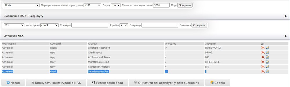

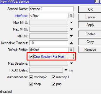

Від ppv
КучаГен не розривається сесія на mikrotik при зміні IP адреси абоненту. Тип підключення pppoe.
*/2 * * * * /bin/ubapi "multigen" - відпрацьовує добре, при зміні тарифу, рахунку все працює.
alter.ini
MULTIGEN_POD_ON_IP_CHANGE=1
Форум передивлявся, може щось пропустив, чи все так задумано?
Від ppv
Підкажіть, як правильно витягувати неактивних користувачів з address-list DENY. При налаштуваннях нище при зміні балансу на позитивний сесія не розривається, відповідно користувач не перепідключається з іншими параметрами. Скеруйте в правильному напрямку якщо хтось реалізовував. Білінг тестовий, цікава реалізація.
