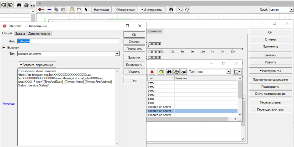

Спасибо! Еще бы поделились скриптом, который бы запускал это при отсутствии нескольких подряд пингов на ip)
в The Dude - это все настраивается .
C:\curl\bin\curl.exe —insecure https://api.telegram.org/botXXXXXXXXXXXXXXXXXваш ботXXXXXXXXXXXXXXXXX/sendMessage -F chat_id=-XXXXваш айдиXXXX -F text="[TimeAndDate] :[Device.Name],[Device.FirstAddress] Status: [Service.Status]"
Если на винде ,то надо положмить curl.exe в соотв. папку.
Відредаговано NightNET
Вместо curl можно нативно на некротике дёргать урлу через /tool fetch url="https://api.telegram.org/bot.../sendMessage?chat_id=..."
Так же и как выкинуть нахрен дуду, потому как /tool netwatch для этого есть.
