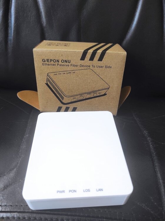

photo_2021-06-07_11-24-44.thumb.jpg.d9ae57dd56bfcae27161ed7f004913ab.jpgphoto_2021-06-07_11-25-13.thumb.jpg.3e3192ed1ba95438cc2a1ecc748e46d3.jpgДобрый день! Эксклюзивный дистрибутор Smartfiber предлагает абонентские терминалы EPON, GPON, XPON.
Совместимы со всеми основными производителями OLT C-Data, BDCom, Huawei, ZTE.
Чипсет ZTE и Huawei.
Гарантия 1 год.
1. EPON ONU (ZTE) - 273 грн
2. EPON ONU (HUAWEI Silicon) - 273 грн
2. GPON ONU (ZTE) - 279 грн - АКЦИЯ !!!
3. XPON ONU (HUAWEI Silicon) - 306 грн
НОВЫЕ!!!!Отправляем на бесплатный ТЕСТ!

"нонейм"? хотя-бы фото выложите!
В 07.06.2021 в 17:57, nedoinet сказал:
ЭУ, вы чьих будете? Ато это овнецо всем монтажникам в телегу насрало.
Это вы точно про эти онушки ) просто есть похожие но совсем другие )
