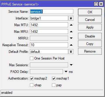

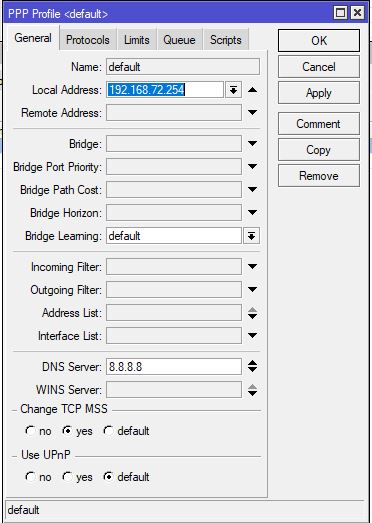

Прошу помощи, не могу разобраться.
Схема такая. rb750gr3(pppoe сервер) > nanostation m5 (в качестве базы bridge) > nanobridge m5 (в качестве pppoe клиентов)
Проблема в том, что рандомно любая клиентская антенна не зависимо от качества сигнала теряет пппое сервер, при этом от базы она не отваливается.
При том подключиться после отвала она не может примерно(обычно) 5 минут.
В этот же порт на борде подключена и база микротик с лайт5 пппое клиентами и они не отваливаются.
Грешел на мту, у микротика пппое сервера она 1480, у убунт 1492, менял на сервере, ничего не помогает.
В логах микротика стандартные:
В логах клиентской антенны:

Jul 15 20:00:27 pppd[939]: No response to 5 echo-requests
Jul 15 20:00:27 pppd[939]: Serial link appears to be disconnected.
Jul 15 20:00:27 pppd[939]: Connect time 152.4 minutes.
Jul 15 20:00:27 pppd[939]: Sent 2328080 bytes, received 61195834 bytes.
Jul 15 20:00:36 pppd[939]: Connection terminated.
Jul 15 20:00:36 pppd[939]: Modem hangup
Jul 15 20:00:46 dnsmasq[942]: no servers found in /etc/resolv.conf, will retry
Jul 15 20:00:52 pppd[939]: Timeout waiting for PADO packets
Jul 15 20:00:52 pppd[939]: Unable to complete PPPoE Discovery
Jul 15 20:01:08 pppd[939]: Timeout waiting for PADO packets
Jul 15 20:01:08 pppd[939]: Unable to complete PPPoE Discovery
Jul 15 20:01:24 pppd[939]: Timeout waiting for PADO packets
Jul 15 20:01:24 pppd[939]: Unable to complete PPPoE Discovery
Jul 15 20:01:40 pppd[939]: Timeout waiting for PADO packets
Jul 15 20:01:40 pppd[939]: Unable to complete PPPoE Discovery
Jul 15 20:01:56 pppd[939]: Timeout waiting for PADO packets
Jul 15 20:01:56 pppd[939]: Unable to complete PPPoE Discovery
Jul 15 20:02:12 pppd[939]: Timeout waiting for PADO packets
Jul 15 20:02:12 pppd[939]: Unable to complete PPPoE Discovery
Jul 15 20:02:28 pppd[939]: Timeout waiting for PADO packets
Jul 15 20:02:28 pppd[939]: Unable to complete PPPoE Discovery
Jul 15 20:02:44 pppd[939]: Timeout waiting for PADO packets
Jul 15 20:02:44 pppd[939]: Unable to complete PPPoE Discovery
Как мне кажется хоть клиенты и не жалуются, но случилось это после замены борда на новый(старый сгорел после грозы). Возможно и было это где то когда то и просто нужно поставить какую то галочку, но не могу вспомнить.

По настройкам - можно keepalive поднять до 100 в настройках пппое.
Но ошибки говорят о проблемах прохождения трафика на L2 уровне. Почему - вопрос.
Интересно время восстановления = 5мин. Обычно стандартный arp таймер - 300 сек, т.е. 5 мин. Может дубли маков, кто-то прикидывается pppoe сервером, какойнить шторм бродкаста? Погляди дампы трафика на портах и логи на БС. Может чего в ebtables UBNT есть?
Відредаговано Dimkers
