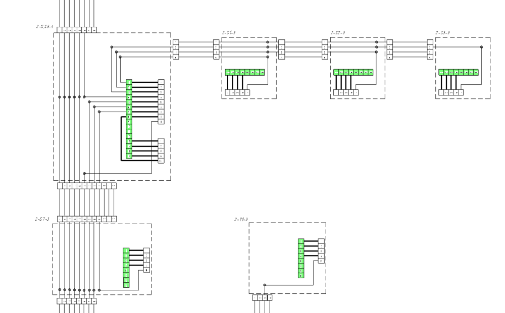

Покищо зробив пробну схему - дільник 50/50, дві вузлові муфти з дільниками х8 і від них розвів волокна на всі муфти з клієнтськими дільниками х8
Використовував двох та чотирьох жильну волз, в одному місці між муфтами треба буде вкидати волз х8 жил.
Чи існують якісь візуальні програми для подібного? Знайшов онлайн ресурс vols.expert але покищо не можу розібратись...

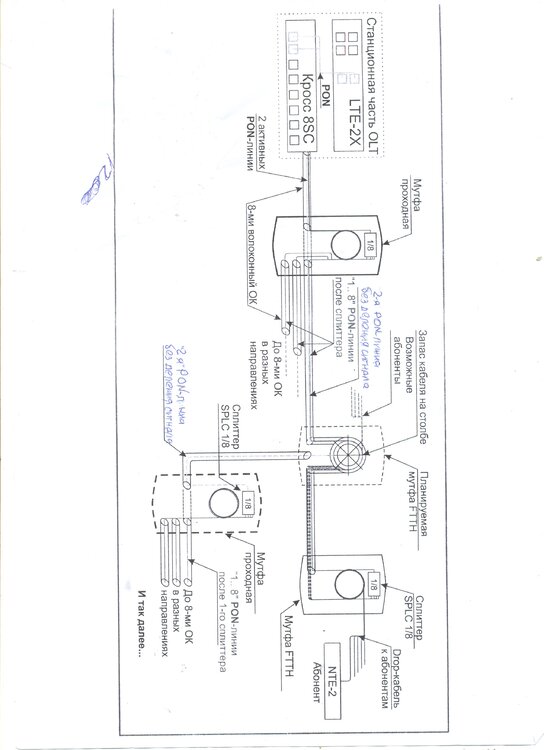

Шо его там считать? Шинно-звездный вариант самый универсальный. Звезда занимает волокна, чистая шина не всегда рациональна. Рисовать - в чем душе угодно, хоть в визио.
См. схему

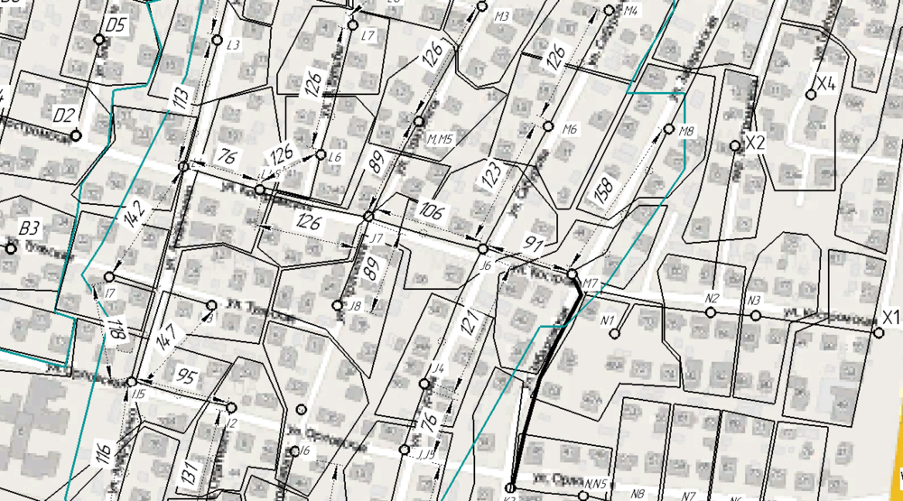

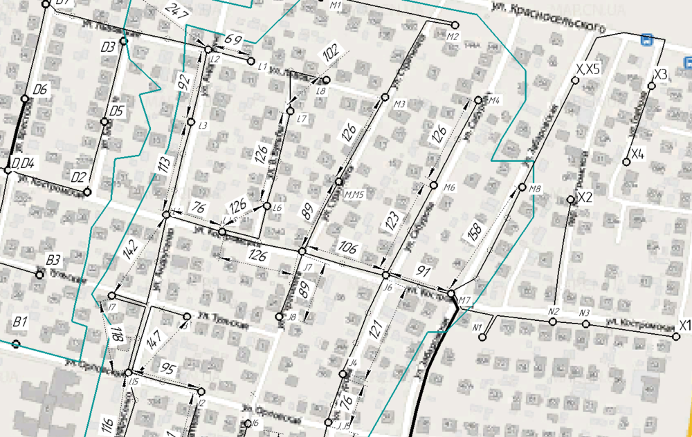

1. Распечатываешь карту с гугла
2. Идешь по району, желательно с курвимитром, отмечаешь на карте опоры, жилые/ не жилые дома, дома с заявками на подключение, измеряешь расстояние между опорами.
3. Планируешь сеть, отмечаешь группы домов по 12-15, это будет группа на 1 бокс с делителем 1/8.
4. Далее рисуешь магистрали, смотришь где рациональнее поставить корневую муфту 1/8, если поселок имеет более менее прямоугольную форму - однозначно топология звезда 1/2-1/8-1/8, если вытянутый - гибрид звезды и шины.
5. Если шина - считаешь бюджет, очень подробно описано здесь http://ic-line.ua/wiki/raschjot-opticheskogo-byudzheta-moshchnosti-i-byudzheta-poter
6. Рисуешь схему сварки муфт.
7. Считаем затраты на строительство.

Образец раб. проекта PON сети. Прошел проверки Облєнерго  и т.д.
Образец проекта для PON-сети (2).pdf
28 минут назад, Rbert сказал:
Образец проекта для PON-сети (2).pdf 1021 \u041a\u0431 · 5 downloads
а где расчет нагрузки опор?
