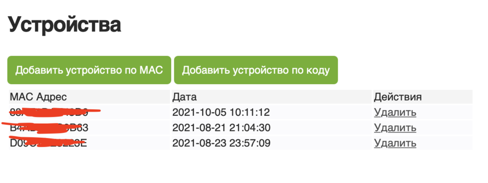

Всем привет!
После обновления на  1.2.0 rev 8127 столкнулись с проблемой, что из личного кабинета не удаляет устройства тринити, а также нельзя добавить устройство по коду.

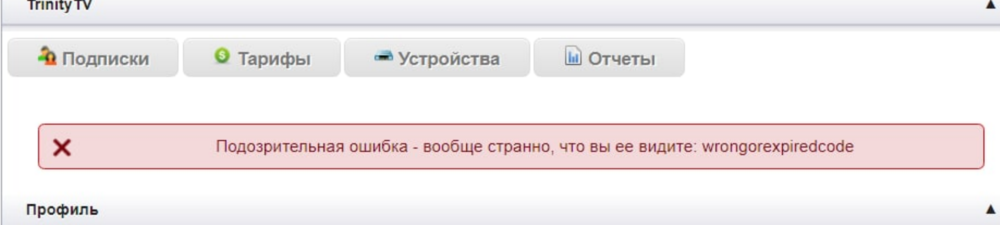

Через сам убиллинг добавляется устройство и удаляется, но при удалении появляется ворнинг, хотя устройство исчезает:
Кто-нибудь еще сталкивался с этим? Подскажите, пожалуйста, что может быть и как решить?

Ну можете разве что включить себе TRINITYTV_DEBUG=1  в alter.ini и детально посмотреть чего у вас там происходит exports/trinitytv.log в моменты общения с их API.

25 минут назад, Vsevolod сказав:
Спасибо всем.
Дело было в DST Root CA X3 certificate that expires on 2021-09-30
А фоллбек на http придумали дураки. Например те, которые не считают, что SSL обязателен для общения с локалхостом(sic)... Наверное те же дураки, которые во всех вызовах RemoteAPI и напихали таки http URLов by default...
