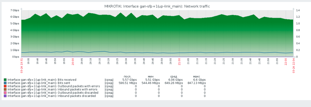

не любитель микротиков, но как-то был один 1036 в работе. максимум получилось выжать около 7гбит с примерно 10 маршрутами и 30 правилами файрвола (без Натов и шейперов ит.п. ) и 700к pps, это был его практический потолок. после 80% cpu начинаются приколы..
