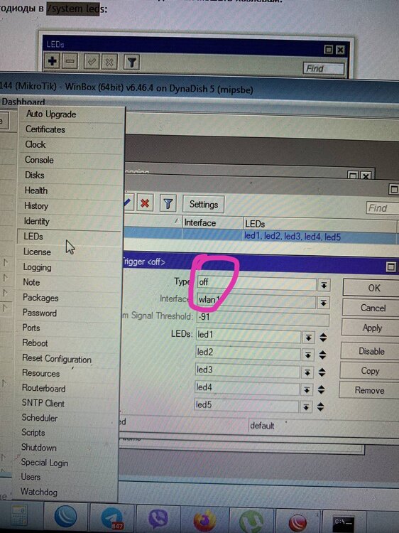

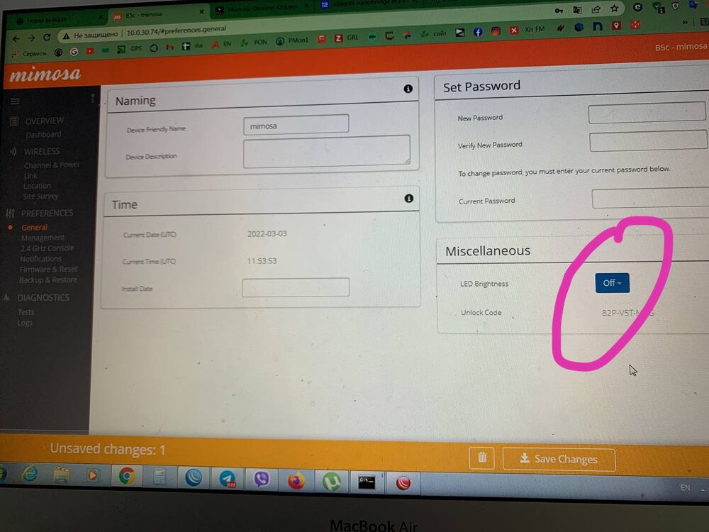

adik_v 41 Опубликовано: 2022-03-03 12:48:19 Share Опубликовано: 2022-03-03 12:48:19 (відредаговано) Убикюти Мимоза B5c mikrotik Кто знает как на камбиумах и на мимозах с5х с5с отключить лед ? Відредаговано 2022-03-03 12:50:29 adik_v Ссылка на сообщение Поделиться на других сайтах
dandul 42 Опубліковано: 2022-03-03 14:38:08 Share Опубліковано: 2022-03-03 14:38:08 микротик лучше так, system leds settings set all-leds-off=immediate Ссылка на сообщение Поделиться на других сайтах
