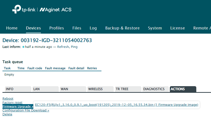

нах@рячь себе сам, как тебе нравится, у нас оно типа так:
https://aginet.tp-link.com/uk-ua/
готовое решение для "провайдерских" TP-link TL-WR850N, Archer C20, Archer C5, EC220-G5
- настройки TR-69 можно отдать по DHPC, в результате роутеры не нужно даже "готовить", работает из коробки
- после сброса роутеры всёравно подключаються на управление к серверу
- настройка wifi, перезагрузка, speedtest, прошивка
из минусов - чтобы сделать в ЛК нужно включить API, а для этого нужно сделать ему "jailbreak" (сброс рута через перезагрузку, смена linux shell)
"под капотом" внутри GenieACS, но сделано красивее и с готовыми шаблонами
