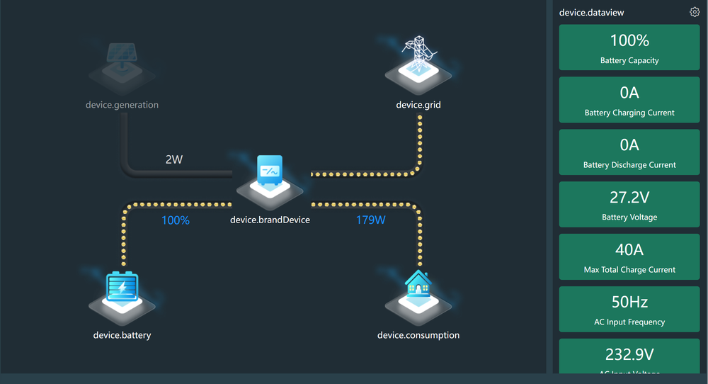

В 01.09.2023 в 12:05, blackjack сказал:
А що за обладнання на вузлі що треба 220, а не 12-48?
5 олтов. аккум 24 в. и до 12 понижать и переводить на постоянку не захотели.
В 02.09.2023 в 00:26, ntp сказал:
Але там зовсім всі однакові а в середині різниця є, навіть якщо в одному місці замовляти.
стоит 3 штуки, все работает. Мониторится через облако.

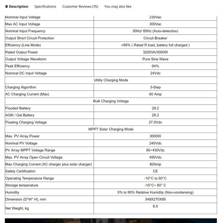

https://www.aliexpress.com/item/1005004819832099.html?spm=a2g0o.order_list.order_list_main.5.61311802AlpQ4T
38 минут назад, logic сказал:
десь читав що є версія цих інверторів які працюють від сонячних батарей 30в.. у старіших версіях від 90в
що таке 30 в 90 в ?
