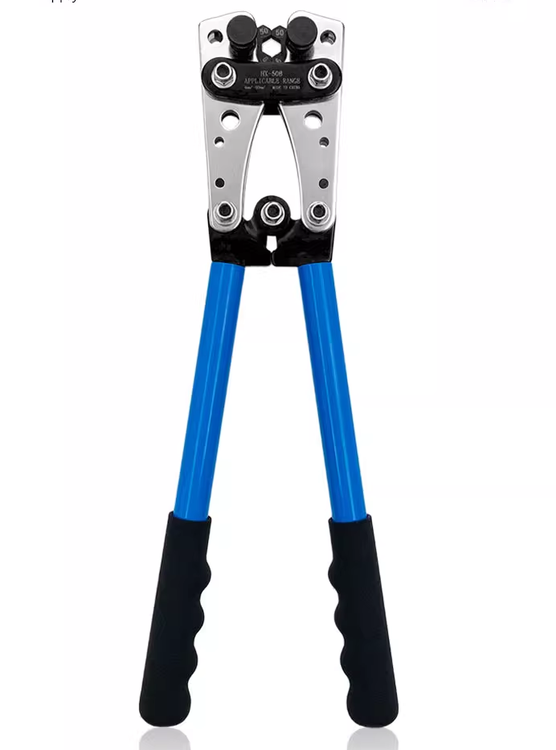

13 минут назад, Baneff сказав:
>обжимку RJ-45 (8P8C)
Буду заходить к аккумуляторщикам в гости и советовать проскит для витухи.
годину тому, Emelie сказав:
А, в теме не написано, что для витухи. Есть еще гидравлическая ручная обжимка и гидравлическая электрическая. Тоже полезные в хозяйстве! :)
Відредаговано Baneff

1 час назад, Emelie сказал:
Screenshot 2024-01-24 at 15-56-28 345.57грн. 70% OFF ZoeRax RJ45 Crimp Tool Pass Through Crimper Cutter for Cat6a Cat6 Cat5 8P8C Modular Connector Ethernet All in one Wire Tool - AliExpress.png
такая тоже есть )
в наличии штук 7-10 разных фирм и исполнении, просто каждый подбирает под себя ЛИЧНО, одному "удобно так", другому "этак"
износ в принципе у всех одинаков, разница в том, кто и как пользуется
Відредаговано rtrt
11 часов назад, hex@set сказал:
изнашивайте)
поддержу предыдущего оратора, что за поделие? где-то продается?
