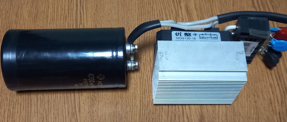

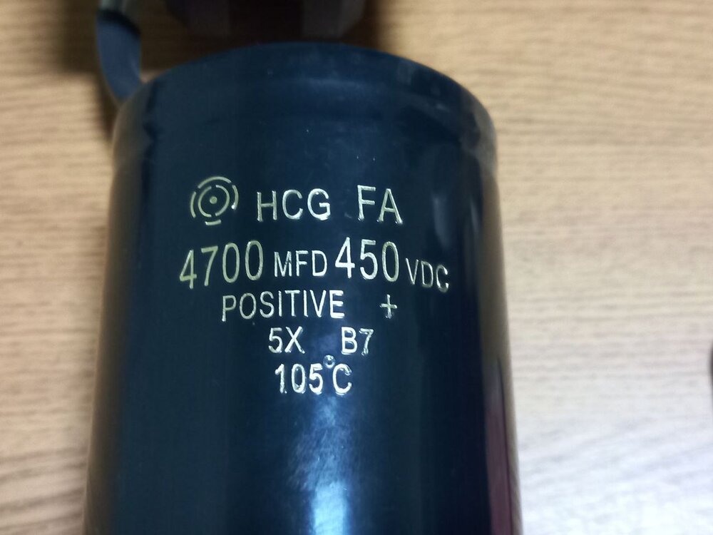

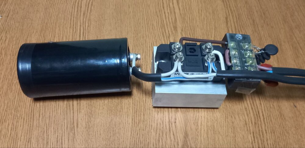

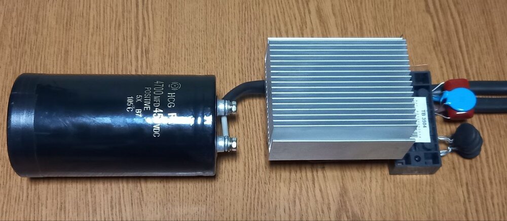

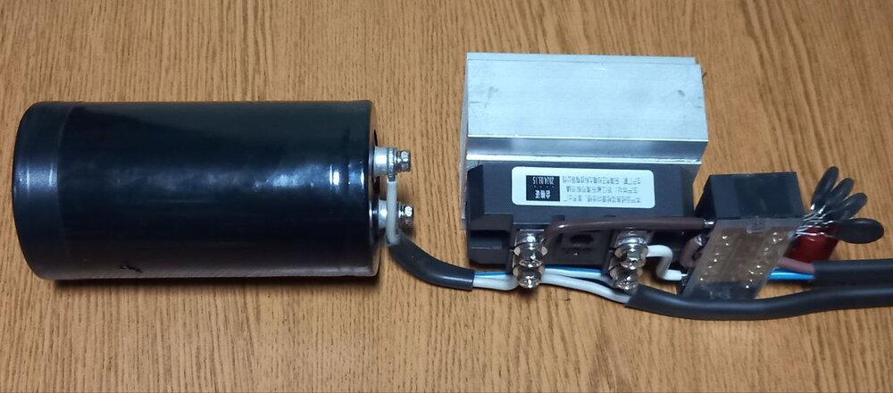

Щоб не виносило мізки MPPT контролеру, на вході стоять діодний міст, великої ємності конденсатор, пачка термісторів.
Дана схема дає можливість ставити мало потужний генератор, наприклад 10-15% перекривається батареями.

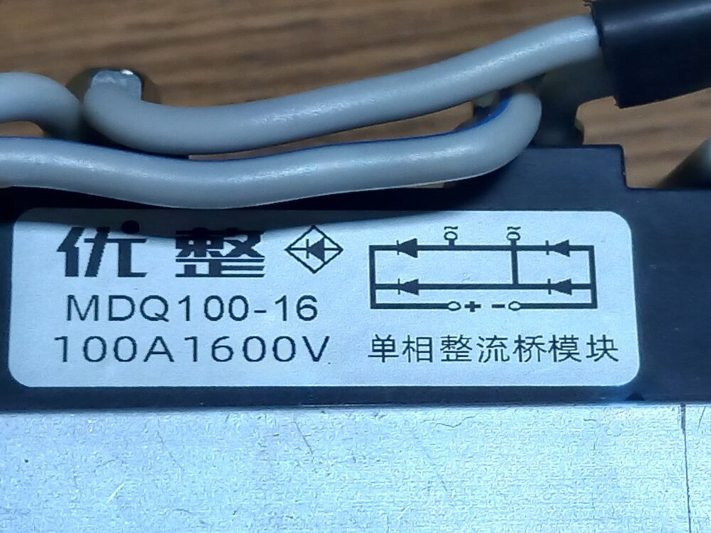

Подскажите, какой диодный мост используете, какой ток через него протекает, что используете в качестве охлаждения этого выпрямителя? Асинхронных двигателей моя нагрузка не имеет, обычное телеком-оборудование с потреблением порядка 1 кВт (кондер с генератора не запитываю).
