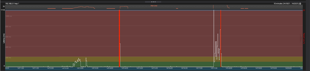

ну пинг на wi-fi подымается, когда трафиком нагрузить радиоканал...
трафик смотрели? сколько устройств подключается? с каким интервалом сессию rdp рвет?
за сьогодні було підключено максимум 23 пристрої, сесію розриває в рандомний момент, по трафіку явних скачків не було (або я не помітив їх), доволі типова картина на 5г інтерфейсі

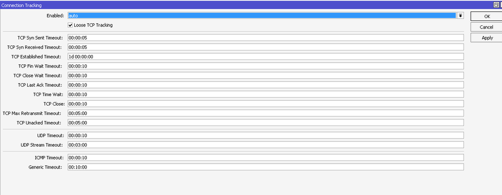

и на самом микротике у фаерволе можно поиграться со временем соединений
Відредаговано Diter_ua

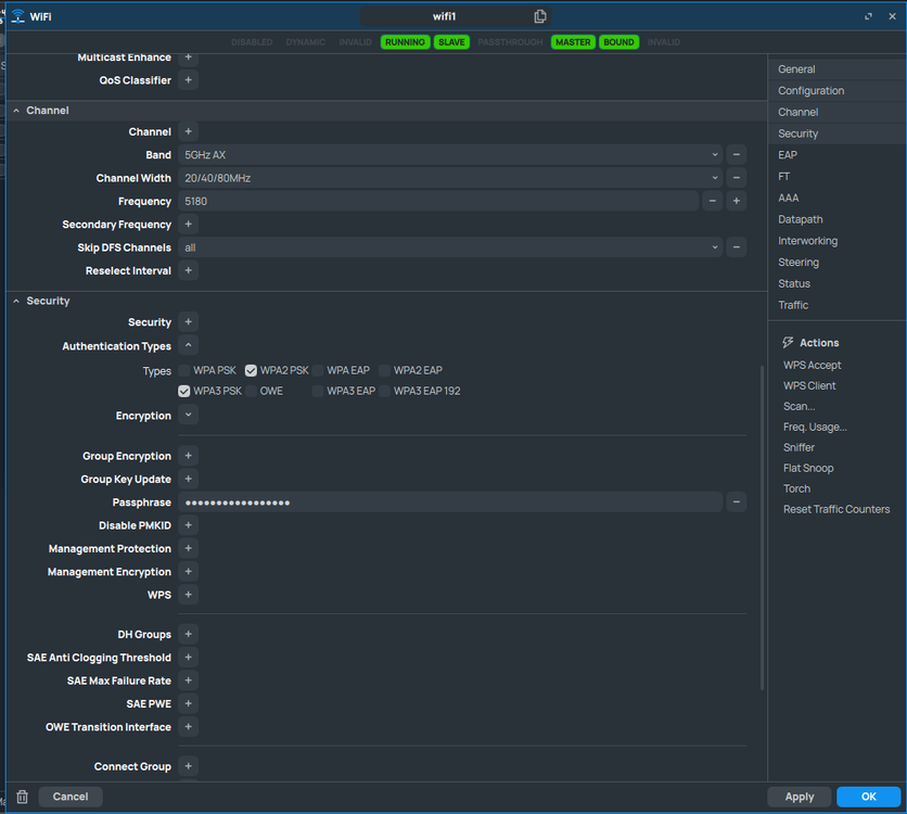

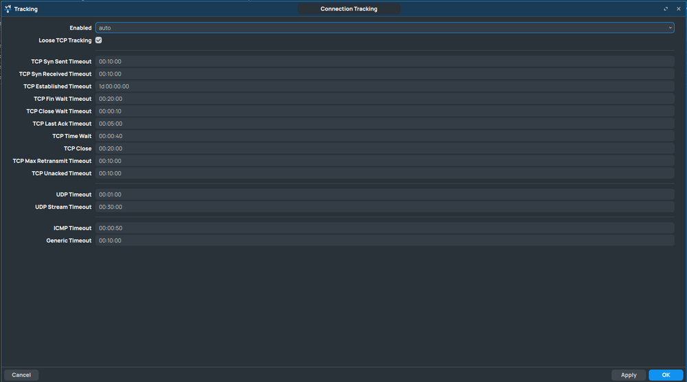

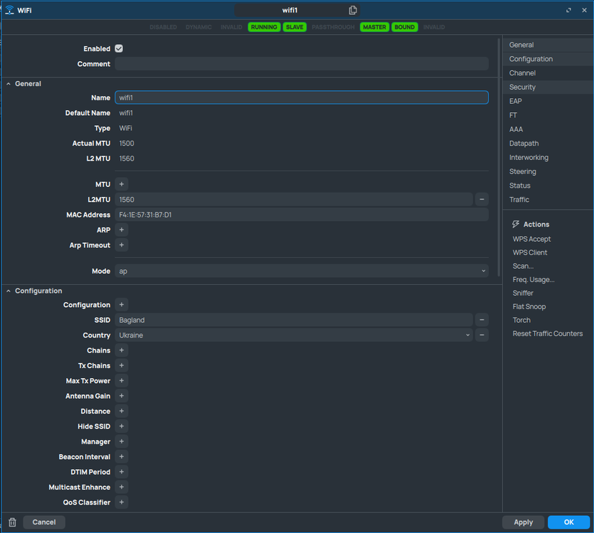

Нажаль після збільшення таймаутів результат не змінився, розриви продовжуються повторюватись.
Можливо я десь таки нафакапив в налаштуваннях роутера
image.thumb.png.4020698db3f6dd7cef324f129929b809.pngimage.thumb.png.7e5a48d957f10767fa51339ac12cc5c5.png

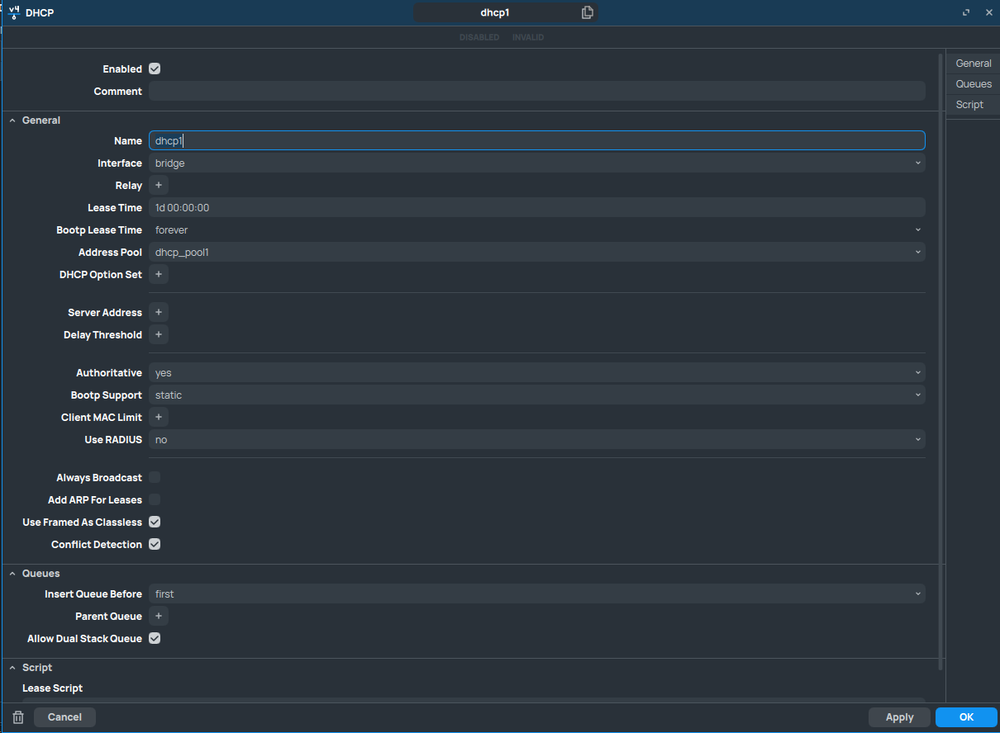

Стосовно двох дхцп: офіс це тільки частина мережі, ще є склади, бухгалтерія та магазин, на них інтернет іде від іншого провайдера і маршрутизується через інший мікротік, при цьому так склалось що основний сервер для системи контролю доступу знаходиться в межах головного офісу і для коректної роботи налаштована маршрутизація через один з езерінтерфейсів до основної підмережі 192.168.0.0/24 щоб у відповідальних людей був доступ до моніторингу скд без необхідності фізично підключатись до основної підмережі, але так як основна підмереа забита під 0 і було введено нову 192.168.1.0/24 для маршрутизаторів офісу а віфі клієнти викинуті в 192.168.3.0/24 (щоб ручками не присвоювати кожному іп поклав цю задачу на дхцп) щоб не було конфліктів в середині всієї мережі. Про петлі в середині всієї мережі я думав, відключивши офіс від загальної мережі проблема не зникла, тому можна припустити що маршрутизація між підмережами працює правильно.
я про це:
"роль маршрутизатора виконує Mikrotik hap ac2 з вимкненими wifi інтерфейсами до нього ж підключена точка доступу Mikrotik cAP ax (з своїм dhcp)"
У вас маршрутизатор (з dhcp) + точка доступу (з dhcp).
це для того щоб більшість пристроїв були в окремій підмережі без доступу до загальної мережі і тільки ті пристрої які напряму підключені до  Mikrotik hap ac2 могли виходити в загальну підмережу підприємства
2 минуты назад, GMelик сказал:
Так у вас 2 DHCP у одній мережі ?
Чи я не так зрозумів ?
5 минут назад, GMelик сказав:
різні підмережі, маршрутизатор 192.168.1.0/24 точка доступу 192.168.3.0/24
Це можна на ac2 організувати. Так буде правильніше.

я пробував це гуглити (можливо я це робив не правильно) але все що я знайшов то це те що проблема така не тільки у мене і це стається після оновлень на останні версії (зараз у мене стоїть остання стабільна) і з варіантів фікса це тільки відкатуватись на старіші версії роутерОС, але як саме редагувати цей таймаут я не знайшов, тому було б добре якби пояснили як для дурачка куди зайти і що нажати (перепрошую за тупість)
