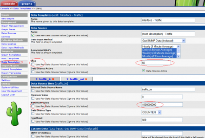

fenix-vt 81 Опубліковано: 2009-02-16 13:56:24 Share Опубліковано: 2009-02-16 13:56:24 В общем, проблема решилась пересборкой net-snmp таким образом (freebsd port): make WITH_MFD_REWRITES=yes install clean До этого 64-битные счетчики у меня не работали. Может кому поможет, удачи! Если кому-то поможет, тоже поделюсь своим опытом Для того, чтоб без 64-разрядных счетчиков прожить, поставьте интервал обновления 1 минуту. В кроне и в настройках какти. Все будет пучком даже на длинках Ссылка на сообщение Поделиться на других сайтах

fenix-vt 81 Опубліковано: 2009-02-17 09:07:55 Share Опубліковано: 2009-02-17 09:07:55 и что это дает? Это позволяет Cacti начать рисовать графики при скоростях выше 100 мегабит, даже если железо (с которого снимаем статистику) умеет только 32-разрядные счетчики. Проверено у нас и внедрено. Делал так-же , но когда на рутере 250-300 интерфейсов и загрузка свыше 70%.... ну как-бы проц подгружает ,особенно я это почувствовал на цисковских рутерах с загрузкой 80-90 % На счет нагрузок больших не скажу, конечно, не держим на столько перегруженное железо. У меня максимум 52 физических интерфейса на железках. С динамических интерфейсов (Virtual-Access) не снимаем, незачем. Но, все как бы логично, снмп не самый легкий протокол. А вообще-то, если железка пригружена, нужно покупать желеку помощнее... Ссылка на сообщение Поделиться на других сайтах

t0ly 3 Опубліковано: 2009-02-17 15:31:31 Share Опубліковано: 2009-02-17 15:31:31 cacti никак не может решить проблемму т.к. счётчик на на гигабитном порту может переполнится не один раз. едиственный вариант решения не меняя счётчики установить скорость снятия данных со счётчика не 5 минут а например 1-ну Ссылка на сообщение Поделиться на других сайтах
fenix-vt 81 Опубліковано: 2009-02-17 15:37:07 Share Опубліковано: 2009-02-17 15:37:07 cacti никак не может решить проблемму т.к. счётчик на на гигабитном порту может переполнится не один раз.едиственный вариант решения не меняя счётчики установить скорость снятия данных со счётчика не 5 минут а например 1-ну так собственно, об чем и речь! Ссылка на сообщение Поделиться на других сайтах
fenix-vt 81 Опубліковано: 2009-02-19 09:32:21 Share Опубліковано: 2009-02-19 09:32:21 так собственно, об чем и речь! и не забыть в кроне поменять, чтоб раз в минуту скрипт работал. Ссылка на сообщение Поделиться на других сайтах
