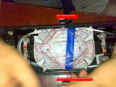

fenix-vt 81 Опубліковано: 2008-10-13 13:36:47 Share Опубліковано: 2008-10-13 13:36:47 Угу.................. они бы еще сам кабельобратно начали бы делать нормально, в последних партиях с волокна лак обсыпается как песок - из-за этого сейчас вместо Южкабеля в Харькове пришлось Финмарк в Днепре заказывать 8 км. раз уж пошла такая пьянка... тоже выскажусь! тянем много кабеля. действительно много. все воздушками. сначала тянули Южкой. муфты не в разнобой. их всего три типа у нас есть. поначалу экономили, дешевые китайские фоск400 брали. а потом только 2 типа тайко. так вот. этим летом попропадало несколько линков. померяли, три точки сильного затухания в трех муфтах. эти три муфты соеденяли 4 отрезка южкабеля по 500 м каждый. дальше был финмарк 08. отрезки между прочим по 800 м и 1,5 км. муфты теже. варила та же лаборатория. открыли аварийные муфты -- все просто, в жару волокна внутрь южки на полметра ушли. в кассетах винигрет!!! и это на отрезках всего-то по 500 метров!!!!!!! так что не надо, так пренебрежительно про китай. 08-й финмарк, если кто не в курсе -- это с гофроброней, тросом и кевларом. дешевле чем южкабель без брони и кевлара. волокна варятся лучше, а конструктивно кабель НА ПОРЯДОК лучше, чем харьковский. Про одессу не могу ничего сказать, ибо 1 км одессы без брони и по спец-предложению стоит столько же (приблизительно) сколько 1,5 км финмарка 08-го просто по прайсу ЗЫЖ флейма не развивайте по поводу цен, пожалуйста... нету смысла... 5 лет строим сеть. если есть предложения за 12 волокон ниже, чем по 4.5 велкам ту ПМ... если нет -- не надо тут, что одесса -- это же ОДЕССА, а не китай какой-то!!! ну а про южкабель скажу куда проще. он по соотношению цена/качество меня, как заказчика проиграл еще года полтора назад! Ссылка на сообщение Поделиться на других сайтах

Sergek 123 Опубліковано: 2008-10-13 15:12:48 Share Опубліковано: 2008-10-13 15:12:48 Та же фигня, Юж монотуб 4-ка, через год начал пропадать линк, померяли потери..... Вскрыли муфту, волокна как струна.... Кусок 250+250 м грубо говоря..... Говорят многотубный Юж не так бежит.... Ссылка на сообщение Поделиться на других сайтах
fenix-vt 81 Опубліковано: 2008-10-13 15:18:18 Share Опубліковано: 2008-10-13 15:18:18 ...Говорят многотубный Юж не так бежит.... кстати, да! важное замечание: именно монотуб. Fly48: +1 но тот финмарк, что на фотке, тоже монотуб, при этом он вообще ни грамульки не потянул, смотрите сами! и еще: у финмарка есть монотуб до 24 волокон. у южки -- макс. 12! там где много туб, цены... сами знаете... Ссылка на сообщение Поделиться на других сайтах
Sergek 123 Опубліковано: 2008-10-13 15:23:25 Share Опубліковано: 2008-10-13 15:23:25 кстати, да!важное замечание: именно монотуб. Fly48: +1 но тот финмарк, что на фотке, тоже монотуб, при этом он вообще ни грамульки не потянул, смотрите сами! и еще: у финмарка есть монотуб до 24 волокон. у южки -- макс. 12! там где много туб, цены... сами знаете... Таже фигня Висит Финмарк 8-ка и 12-ка на проволоке не бронированный, да хоть бы что........ Ссылка на сообщение Поделиться на других сайтах
fenix-vt 81 Опубліковано: 2008-10-13 15:25:13 Share Опубліковано: 2008-10-13 15:25:13 форумчанам же, кто пользуется южкабелем рекомендую использовать муфты тайковские FOSC 400 А4. наша лаборатория (собак пять съевшая в вопросах оптики) утверждает, что эта муфта способна отдать весь запас в лотке аж до гильзы (и, что немаловажно, назад вернуть ) мы переварили те муфты на тайковские, поглядим следующим летом на результат Ссылка на сообщение Поделиться на других сайтах
Sergek 123 Опубліковано: 2008-10-13 15:36:56 Share Опубліковано: 2008-10-13 15:36:56 форумчанам же, кто пользуется южкабелем рекомендую использовать муфты тайковские FOSC 400 А4.наша лаборатория (собак пять съевшая в вопросах оптики) утверждает, что эта муфта способна отдать весь запас в лотке аж до гильзы (и, что немаловажно, назад вернуть ) мы переварили те муфты на тайковские, поглядим следующим летом на результат Если мона фотку в студию такой муфтыи какова цен ориентировочная Ссылка на сообщение Поделиться на других сайтах
