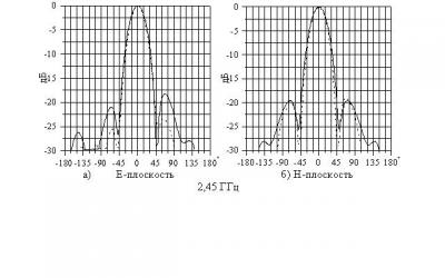

vadim 1 Опубліковано: 2009-01-19 14:45:22 Автор Share Опубліковано: 2009-01-19 14:45:22 Вадим меня опередил с фотками) ПОдтверждаю, что на фотке именно это содержимое, никакого текстолита. Сама антенна сделанно, неплохо. Есть правда над чем еще поработать, но конструктив МНЕ уже понравился, согласен, что из украинских аналогов такой я еще не встречал. Скоро выложим тесты, о ее ТТХ. П.С. Кстати о боксах, стоят они (стоили) по 75 грн немецкие на диаграмме сплошной линией указаны расчетные данные, пунктиром фактические __________.bmp Ссылка на сообщение Поделиться на других сайтах
