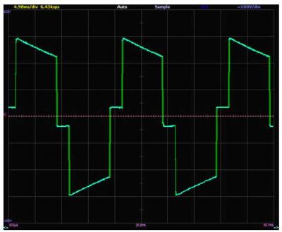

Ajar 92 Опубліковано: 2013-01-09 10:06:22 Share Опубліковано: 2013-01-09 10:06:22 Какая трапеция , я о гармониках пишу ... Ссылка на сообщение Поделиться на других сайтах
vit_ 35 Опубліковано: 2013-01-09 10:13:15 Share Опубліковано: 2013-01-09 10:13:15 Попробуйте емкость параллельно поставить с нагрузкой. 10-20 мФ на 500-600В неполярный. Ссылка на сообщение Поделиться на других сайтах

Alex_E 852 Опубліковано: 2013-01-09 16:52:47 Share Опубліковано: 2013-01-09 16:52:47 у меня был такой опыт, нужен генератор с ровной синусоидой что то типа такого http://www.upmart.ru/generatori/benzinoviy-generator-invertorniy-general-gen-1000.html Дело в том что это инверторный генератор там на выходе в принципе нет синусоиды НО! Упсы его понимают! У аджара моща большая, инвертор стоит при моще от5-6 квт космос. Ссылка на сообщение Поделиться на других сайтах
Гайджин 574 Опубліковано: 2013-01-09 18:08:20 Share Опубліковано: 2013-01-09 18:08:20 Дело в том что это инверторный генератор там на выходе в принципе нет синусоиды У инверторных нет в принципе или у конкретно этого нет? Ссылка на сообщение Поделиться на других сайтах
max_g 21 Опубліковано: 2013-01-09 18:19:27 Share Опубліковано: 2013-01-09 18:19:27 Сорри бухой! Были случаи когда ибп (eaton) не хотел заряжатся от дг на генераторе добовляли частоту об.мин и помогало Ссылка на сообщение Поделиться на других сайтах
Alex_E 852 Опубліковано: 2013-01-09 18:26:55 Share Опубліковано: 2013-01-09 18:26:55 Дело в том что это инверторный генератор там на выходе в принципе нет синусоиды У инверторных нет в принципе или у конкретно этого нет? Любой инвертор не дает синусоиды. У него на выходе сигнал больше похож на миандр, но упсы их понимают тут главное это гармоники которые идут не от инверторного генератора. Ссылка на сообщение Поделиться на других сайтах
Гайджин 574 Опубліковано: 2013-01-09 18:36:33 Share Опубліковано: 2013-01-09 18:36:33 Любой инвертор не дает синусоиды. У него на выходе сигнал больше похож на миандр, но упсы их понимают тут главное это гармоники которые идут не от инверторного генератора. Позволю несколько усомниться. Вот тут http://kipor.kiev.ua/index.php?p=shop&show=showdetail&fid=000-000-013&categ=36&parent=0&navop=0&area=1 возможно и не синус, но и далеко не меандр. Ссылка на сообщение Поделиться на других сайтах
Alex_E 852 Опубліковано: 2013-01-09 19:16:04 Share Опубліковано: 2013-01-09 19:16:04 Любой инвертор не дает синусоиды. У него на выходе сигнал больше похож на миандр, но упсы их понимают тут главное это гармоники которые идут не от инверторного генератора. Позволю несколько усомниться. Вот тут http://kipor.kiev.ua...&navop=0&area=1 возможно и не синус, но и далеко не меандр. даже не буду спорить )) кстати по ссылке нет формы сигнала. К сожалению ОЧЕНЬ мало инверторных генераторов которые на выходе имеют резонансный фильтр. Ну представьте у вас инверторный генератор на 5 КВТ, фильтр он же в простонародии стабилизатор для такой мощи будет примерно таких же размеров ну и по тяжести.... раза эдак в три больше самого генератора. Ключевое слово реактивная нагрузка. по случаю ищу на потестить стабилизатор напряжения ОТ 3-4 квт. для опытов Ссылка на сообщение Поделиться на других сайтах
Alex_E 852 Опубліковано: 2013-01-09 19:46:20 Share Опубліковано: 2013-01-09 19:46:20 К слову сказать нашел вот такие генераторы. http://in-green.com.ua/product_info.php?products_id=964 не реклама, там есть форма сигнала на выходе. Но вот что то меня смущает...., картиинка там рисованная а не скажем та же фотка с осцилографа.. Ссылка на сообщение Поделиться на других сайтах
MICROWATT 765 Опубліковано: 2013-01-09 21:06:55 Share Опубліковано: 2013-01-09 21:06:55 К слову сказать нашел вот такие генераторы. http://in-green.com....products_id=964 не реклама, там есть форма сигнала на выходе. Но вот что то меня смущает...., картиинка там рисованная а не скажем та же фотка с осцилографа.. В ссылке много ахинеи, сочиненной торгашами, которые часто вообще не понимают как работает то, что они продают. Лучше, почитайте техописание у изготовителя. оно на китайском английском (т.е. относительно простой и правильный язык) Но прежде разберитесь ( и хорошо разберитесь!) зачем Вам форма напряжения так необходима? Ссылка на сообщение Поделиться на других сайтах
Alex_E 852 Опубліковано: 2013-01-09 21:22:39 Share Опубліковано: 2013-01-09 21:22:39 К слову сказать нашел вот такие генераторы. http://in-green.com....products_id=964 не реклама, там есть форма сигнала на выходе. Но вот что то меня смущает...., картиинка там рисованная а не скажем та же фотка с осцилографа.. В ссылке много ахинеи, сочиненной торгашами, которые часто вообще не понимают как работает то, что они продают. Лучше, почитайте техописание у изготовителя. оно на китайском английском (т.е. относительно простой и правильный язык) Но прежде разберитесь ( и хорошо разберитесь!) зачем Вам форма напряжения так необходима? Микроватт вы внимательнь читали что я писал? Меня смущает картинка! Это означает что такой картинки без гармоник наложеных на основную форму в принципе не может быть. Согласен с вами, что нарисована ерунда! Мне совсем не интересна форма сигнала меня даже пила устроит Лично мне главное чтоб гармоник не было. Ссылка на сообщение Поделиться на других сайтах
MICROWATT 765 Опубліковано: 2013-01-10 00:12:11 Share Опубліковано: 2013-01-10 00:12:11 К слову сказать нашел вот такие генераторы. http://in-green.com....products_id=964 не реклама, там есть форма сигнала на выходе. Но вот что то меня смущает...., картиинка там рисованная а не скажем та же фотка с осцилографа.. В ссылке много ахинеи, сочиненной торгашами, которые часто вообще не понимают как работает то, что они продают. Лучше, почитайте техописание у изготовителя. оно на китайском английском (т.е. относительно простой и правильный язык) Но прежде разберитесь ( и хорошо разберитесь!) зачем Вам форма напряжения так необходима? Микроватт вы внимательнь читали что я писал? Мне совсем не интересна форма сигнала меня даже пила устроит Лично мне главное чтоб гармоник не было. А Вы помните что эти вещи взаимно исключают друг друга? Сигнал любой формы, кроме гармонической (синуса, проще) состоит из гармоник. И пила - одна из самых богатых гармониками форм. Что-то в Ваших требованиях или невыполнимо или непонятно изложено. Ссылка на сообщение Поделиться на других сайтах
