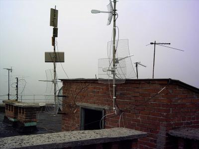

YuSHa 59 Опубліковано: 2008-12-03 20:31:24 Share Опубліковано: 2008-12-03 20:31:24 как говорилось выше каналы лучше всего разнести как можна дальше.Пример: 1 13 6 - идеальный вариант. Если нет возможности, меньшее рознесение сделать, но разнесение должно быть, иначе могут быть и будут глюки. разноси по каналам и не парься) ибо у меня и не такое работает Ссылка на сообщение Поделиться на других сайтах
NightNET 80 Опубліковано: 2008-12-03 20:35:14 Share Опубліковано: 2008-12-03 20:35:14 разноси по каналам и не парься) ибо у меня и не такое работает хах , ну наворочено епт Ссылка на сообщение Поделиться на других сайтах
yurezdj 0 Опубліковано: 2008-12-03 21:02:54 Автор Share Опубліковано: 2008-12-03 21:02:54 разноси по каналам и не парься) ибо у меня и не такое работает ага))) да уж антенок канечно немеряно там Ссылка на сообщение Поделиться на других сайтах
YuSHa 59 Опубліковано: 2008-12-03 21:15:08 Share Опубліковано: 2008-12-03 21:15:08 естественно там не только полоса 2400-2483 занята)) Ссылка на сообщение Поделиться на других сайтах
Vanya 0 Опубліковано: 2008-12-03 21:31:58 Share Опубліковано: 2008-12-03 21:31:58 Привет! скажите пожалуйста! а можно ли на одной мачте вешать 2 и более антенн? к примеру имеется мачта на ней установлен биквад, а можно ли на этой мачте установить ещо один биквад и амос? сами антенны будут находится рядом с друг другом, но смотреть в разные стороны! никаких ли побочных явлений не будет? не повлияет ли это на качество связи и не выйдет ли из строя мои точки доступа? даже 6 штук работают правда сектора 60 град Ссылка на сообщение Поделиться на других сайтах
devchaos 1 Опубліковано: 2008-12-03 22:54:36 Share Опубліковано: 2008-12-03 22:54:36 Оно то будет работать вот только как ) Запустили както турбо на частоте 2300 так все что было рядом 2200 и 2400 умерло при полной загрузке канала. Правда там антенко были одна над другой четко если зарнести малеха может и лучше был бы результат. Ссылка на сообщение Поделиться на других сайтах

Alex_E 852 Опубліковано: 2008-12-21 21:22:41 Share Опубліковано: 2008-12-21 21:22:41 разноси по каналам и не парься) ибо у меня и не такое работает А расскажите, как это у вас работает? Если можно, пронумеровать антенны, и рассказать на каких частотах (там есть панели явно не 2 ГГЦ) они работают, а так же тип оборудования. Почему интерисуюсь, если это все 2 ГГц, то вам нужно срочно садиться за написание докторсокой. Ибо практически без разноса в пространстве, уместить на одной тркбостойке такое колличество антенн, круто Ссылка на сообщение Поделиться на других сайтах
devchaos 1 Опубліковано: 2008-12-21 21:39:07 Share Опубліковано: 2008-12-21 21:39:07 Всем полосу 10 мгц юзать ежели может и будет работать если не пригрузить все вместе и в один момент времени ) Ссылка на сообщение Поделиться на других сайтах
wifi_master 132 Опубліковано: 2008-12-21 22:29:35 Share Опубліковано: 2008-12-21 22:29:35 А расскажите, как это у вас работает?Если можно, пронумеровать антенны, и рассказать на каких частотах (там есть панели явно не 2 ГГЦ) они работают, а так же тип оборудования. Почему интерисуюсь, если это все 2 ГГц, то вам нужно срочно садиться за написание докторсокой. Ибо практически без разноса в пространстве, уместить на одной тркбостойке такое колличество антенн, круто Если у них стоит микротик 3х на базе ПС то все будет работать так как есть на фото. Ссылка на сообщение Поделиться на других сайтах
devchaos 1 Опубліковано: 2008-12-21 23:12:33 Share Опубліковано: 2008-12-21 23:12:33 А если на каждую антенну Длинк 2100? Думаю умрут при полной нагрузке. Ссылка на сообщение Поделиться на других сайтах
Alex_E 852 Опубліковано: 2008-12-22 07:02:47 Share Опубліковано: 2008-12-22 07:02:47 Если у них стоит микротик 3х на базе ПС то все будет работать так как есть на фото. ДА , а что микротик 3х формирует какую то иную спектральную маску на выходе передатчика, нежели иные производители? Или, он умеет бороться с интермодуляциями? Допускаю, что на фото, будет работать .как было сказано выше, при условии, НИЗКИХ скоростей и НЕ ЧАСТЫХ обращениях. Тогда будет работать временное разделение. Ссылка на сообщение Поделиться на других сайтах
