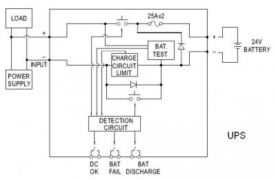

MICROWATT 765 Posted 2009-03-22 11:58:42 Share Posted 2009-03-22 11:58:42 Относительно УПС привожу блок схему. А форм фактор это важный момент, особенно для людей ценящих порядок в распределеительных шкафах. Напряжение в наших краях гуляет в диапазоне 120-250В.. Вот если хоть что то такое "гибкое" вы бы смогли разработать или хотя бы скопировать да еще и дешевле, причем в стандартном форм-факторе я бы с удовольствием купил для тестирования. Хм... так на блок-схеме изображен вовсе не УПС, а зарядное устройство с выходом 24вольта. На нагрузку подается НЕСТАБИЛИЗИРОВАННОЕ напряжение от АКБ. Когда мы говорим об УПС, то прибор должен подавать на нагрузку СТАБИЛИЗИРОВАННОЕ напряжение, независимо от состояния батареи. Это предполагает наличие второго конвертора такой же, по сути, мощности. Отсюда и заметная стоимость настоящего УПС по сравнению с муляжами в красивом корпусе. Зарядник на 12 или 24 вольта мощностью 25, 50 или 100 ватт тоже вполне можно сделать. Это относительно недорого. Просто нужно понимать, что при этом никто не гарантирует смерть батареи от глубокого разряда и кондиционное питание нагрузки. Напряжение на ней для 12-вольтовой системы будет гулять от 10.5 до 13.8 вольта. Стандартный форм-фактор для Вас это высота 44мм (1U)? Приведите, пожалуйста, ссылку на применяемые Вами источники, посмотреть конструкцию для понимания о чем речь идет. Link to post Share on other sites
NEP 217 Posted 2009-03-22 12:40:47 Share Posted 2009-03-22 12:40:47 Когда мы говорим об УПС, то прибор должен подавать на нагрузку СТАБИЛИЗИРОВАННОЕ напряжение, независимо от состояния батареи. Это предполагает наличие второго конвертора И снижение КПД! Контроллер разряда батареи отключит питание при достижении заданного порога. Необходима стабилизацию + еще один модуль DC/DC, но я использую оборудование расчитанное на питание постоянным током, которое содержит схему стабилизации. Поэтом мне в этом модуле нет необходимости. Модульность, лично для меня большое достоинство. Имея широкиы выбор модулей, я как конструктор собираю то что мне необходимо. Link to post Share on other sites
MICROWATT 765 Posted 2009-03-22 16:12:16 Share Posted 2009-03-22 16:12:16 И снижение КПД! Контроллер разряда батареи отключит питание при достижении заданного порога. Необходима стабилизацию + еще один модуль DC/DC, но я использую оборудование расчитанное на питание постоянным током, которое содержит схему стабилизации. КПД все равно не изменится. Ведь внешний, дополнительный модуль DC-DC тоже имеет КПД менее единицы. В полноформатном УПС он входит в состав самого УПС. Контроллер разряда батареи с выходом на реле, как показано на блок-схеме, тоже далеко не лучшее решение. Впрочем, решений существует много. Раз они существуют, значит, кого-то устраивают. Link to post Share on other sites
