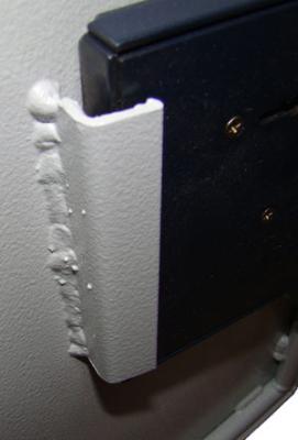

Случай 2: В подвале поселился бомж, он тихонько и методично отгибал борта у шкафов типа пенал (и это при толщине металла 2 мм)!
С шкафами типа "пенал", мучается известный, крупный провайдер в Святошинском районе. При том что шкафы они заказали собственной разработки, усиленные уголком!

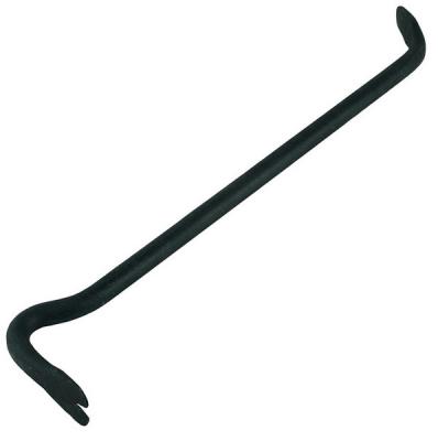

Вскрывают их легко, достаточно выбить или выдавить домкратом замок. Крепление замка в таких ящиках не продумано и сделано очень посредственно, как правило замок
крепят на пару маленьких уголоков, которые отлетают после приложения небольшого усилия. Особенно этим грешит известный поставщик антивандальных шкафов.
А можно поддеть крышку гвоздодером или сплюснутой с одной стороны арматурой и приложив усилие, крышка вылетает как пробка от шампанского открывая доступ к оборудованию.
Вывод - закрывайте подвалы, заваривайте лишние ходы в них. Не применяйте шкафов типа пенал, открываются они легко, толку от них мало!

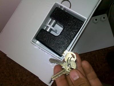

Что не зделаешь ради того что бы продать Голденские ящики - убедительные факты вкрытия ящиков Веговских и IPcomовских, по Вашему примеру, уверен не один я подумал, что наставили ящиков, а теперь пантоватся что б не покрали дорогостоящее оборудование. Теперь после Вашего сообщения - по Вашим словам, сто процентов у кого-то в Украине, кто-то вскроет или хотя бы попытается вскрыть ящики, всего лишь прочитав сообщение это на форуме.
Ящики Голден телекома, с замком черепаха хорошие. Только туда черепаху нужно покупать Помощнее - такой замок, что бы ключ не подошел.

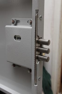

Обратите внимание на крепление замка - выдавливается внутрь аж бегом! Или в месте где крепится петли (наиболее частый вид взлома), немного поработать гвоздодером и вы внутри.
Эх...вот вы только критикуете...а сами та знаете что и как лучше? Вы хоть раз работали с металлом и знаете что это такое?
Крепление замка как раз там нормальное (относительно для ящика более чем достаточно чтобы защитить от выдавливания внутрь. Кстати хотел бы посмотреть как вы выдавливаете его вовнутрь, вы большими буквами там написали что выдавливается внутрь аж бегом, предполагаю что имели в виду отгибается ломиком наружу и то скажу довольно проблематично ), а вот сам замок очень дешевый такой даже у нас меньше 70 грн. стоит а что тогда Харьков....
А вот на навесах вы сэкономили признайтесь это действительно так!

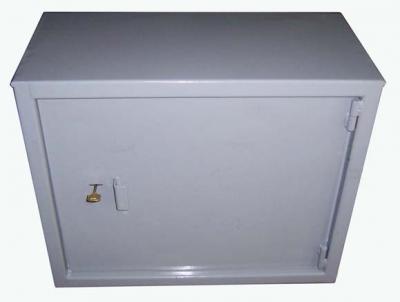

Если бы я делал такой ящик тяжелого типа я бы внес след. изменения:
1) Это навесы, в этом ящику они отсутствуют, вместо них кругляк.
Вот наш ящик с навесами и антисрезами (что такое антисрез поясню дальше)
Вот он
Это ящик очень тяжелый и заказывали его у нас с условием что он не будет вешаться на стену

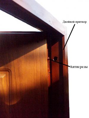

Антисрезы- это такие замечательные штыри, которые привариваются со стороны навесов. При закрывании двери он заходят в "лутку". Кроме того что они защищают от взлома они при повреждении навесов удержат дверь.
К сожелению на ящике их не сфоткали, но антисрезы мы ставим на бронированные двери.
А вот и они

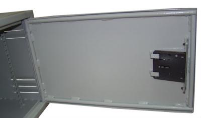

По поводу ваших ящиков, хочу заметить, что у вас есть одна конструкция которая заслуживает внимания, все остальное я бы прошел мимо.
Ито если петля замка будет 3 мм и продумать усиление, чтобы не смогли отогнуть с противоположной от замка стороны.
Немного критики:
Видно гаражно-коленный подход!
мы можем выслать первый ящик на тест, я сомневаюсь, что 2-х мм петля сдастся, если вы окажеитесь правы, заменим на 3-х мм.
На счет того, что сварка неаккуратно выглядит - согласен! Действительно выглядит гаражно на этом фото, хотя на антивандальность не влияет.

если наш ящик брать с 4-х ригельным замком, то получится очень неплохая защита, стальной прут придает довольно неплохую жесткость, пытались взломать дверь, не получилось, сломался язычок замка (поэтому я и советую с 4-х ригельным, который подороже)
Мы быстро реагируем на отзывы клиентов, но не так же быстро меняем фото на сайте :rolleyes:
Сейчас замок держат не две петельки, а целая скоба и петельная дверь с внутренними петлями (которая загнута по краям) уже утоплена внутрь, толщина самого ящика из-за этого немного увеличена, но цена та же.
Вообще мы постоянно совершенствуем ящики, создаем новые линейки, поэтому респект и уважуха за критику!

Некоторые жалуются - ящики сопливые, достаточно дернуть ящик и замок срывается, а предложи замок за 120 грн - дорого. Невозможно за те деньги, по которым мы продаем стандартную линейку купить сейф, но мы создали линейку VAGOS Super
Представьте себе, с металлом работал и даже больше мое первое образование инженер-конструктор (мехмаш КПИ) :rolleyes: .
Извините если задел тонкие чувства, понимаю оно всегда тяжело воспринимать критику особенно когда чтото сделал своими силами так сказать выстрадал.
По поводу крепления замка, ну не спорьте - это халтура! Там два маленьких уголочка, отлетят легко! Но в таких ящиках на самом деле не спасут ни антисрез ни сувальдный замок, ни усиление "кругляком", так-как их вскрывают подругому (жаль у меня нет фотографии вскрытого ящика, вы бы поняли физику процесса).

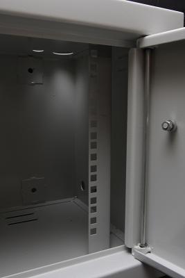

Вот вам для примера что я называю сделано качественно. Это конструкция ящика сделанного по моим чертежам. Обратите внимание, все сделано по науке, нигде "сопли" не висят.
Дверь с антисрезом, замок с накладкой, дверь конструкционно выполнена на листогибе + штамповка (борта загнуты и создают усиленный край). Жалюзи расположены согласно конвекции тепловых потоков, отверстия под дюбеля для крепежа на стену усилены, аккуратные винты заземления на двери и на стенке шкафа, сувальдный замок с повышенным секретом, отверстия под кабельные выходы стандартизированны под специальные изоляционные сальники.
Он красивый, функциональный, сделан добротно и качественно (на полуавтоматической линии), удобен в обслуживании. Но есть одно НО - все эти навороты не спасают этот ящик!
При всей своей красоте, он безоружен перед банальным гвоздодером!

      Нужен один небольшой ящик.
      Типа БК-330 либо БК-400, вобщем компактный, БК-500 уже слишком велик.
      Требования - пенальная дверь.
      И нормальный замок, не винтовой, а такой чтобы с ключем.
      Например, встроенный сувдальный либо навесной типа черепашки или П-образного.
      В идеале что-то типа такого, как на фото.
      Можно и даже лучше БУ.
