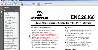

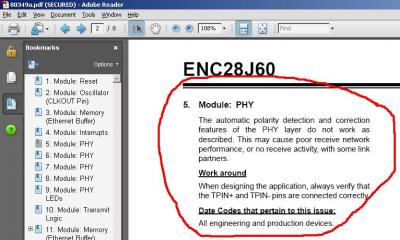

Rst7 0 Опубліковано: 2009-07-19 13:47:50 Share Опубліковано: 2009-07-19 13:47:50 Кстати, тут есть подтверждение косвенное, этому. Ох, Фома-неверующий Вот первая страничка описания упомянутого чипа: Как видите, заявлена автокоррекция. Но нанятые индусы "ниасилили" исполнить заявленное, и вот в описании ошибок (официальный документ, Errata, на этот же чип) мы видим: Причем, это Errata от ревизии кремния B7. А перед этим были ревизии 1...6. И везде одна фигня. Я вообще это к тому, что лучше жать как положено, не факт, что в применяемом оборудовании все хоккей. Кстати, стандарт IEEE802.3 требует нечувствительности к полярности только от оборудования 1GE, а автокоррекция на оборудовании 10/100M - исключительно инициатива производителей этого дела. Ссылка на сообщение Поделиться на других сайтах
