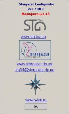

madf 279 Опубликовано: 2009-08-28 10:20:28 Share Опубликовано: 2009-08-28 10:20:28 На сколько стабильно работает консольный конфигуратор? Судя по скрину используется модифицированная а не оригинальная версия. Может, проблема в этом. Да не - не изза количества точно Stg-2.406-rc1 ? П.С. любопытно было вылезание косяков на 1к+ пользователей. Что за проблема с 1к? У местного провайдера работает уже на 4к без особых проблем (ну если не считать проблемой ужасно долгую загрузку списка юзеров в конфигураторе Ссылка на сообщение Поделиться на других сайтах
laffytaffy 84 Опубликовано: 2009-08-28 21:09:36 Автор Share Опубликовано: 2009-08-28 21:09:36 На сколько стабильно работает консольный конфигуратор?Судя по скрину используется модифицированная а не оригинальная версия. Может, проблема в этом. Что за проблема с 1к? У местного провайдера работает уже на 4к без особых проблем (ну если не считать проблемой ужасно долгую загрузку списка юзеров в конфигураторе поставил оригинальную sgconfig.1.90.9.win при добавлении нового администратора та же картина с пользователя завтра проверю, изменил пару вроде норм, не виснет, завтра погоняю дольше Ссылка на сообщение Поделиться на других сайтах
