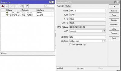

zulu_Radist 857 Опубликовано: 2013-03-05 19:42:44 Share Опубликовано: 2013-03-05 19:42:44 создайте интерфейс влан в мтике на бридже с нужным VID и пропишите на него айпи управления. Ссылка на сообщение Поделиться на других сайтах
harmer 98 Опубликовано: 2013-03-05 19:46:31 Share Опубликовано: 2013-03-05 19:46:31 (изменено) скорее всего адрес прописан на интерфейсе бридж который соединяет wlan c lan? да. так и есть. походу стал догонять где проблема порылась. Управление надо повесить на VID1002. создайте интерфейс влан в мтике на бридже с нужным VID и пропишите на него айпи управления. сеньк попробуем. Изменено 2013-03-05 19:46:10 пользователем harmer Ссылка на сообщение Поделиться на других сайтах
zulu_Radist 857 Опубликовано: 2013-03-05 19:50:59 Share Опубликовано: 2013-03-05 19:50:59 (изменено) вот пример как у меня работает, на ip который висит на ether не обращайте внимания Изменено 2013-03-05 19:51:59 пользователем zulu_Radist Ссылка на сообщение Поделиться на других сайтах
harmer 98 Опубликовано: 2013-03-05 19:58:27 Share Опубликовано: 2013-03-05 19:58:27 спасибо. завтра попробую. Ссылка на сообщение Поделиться на других сайтах
