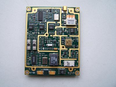

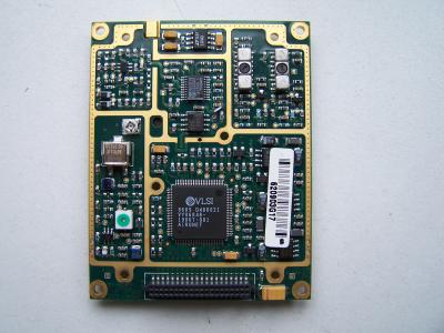

Alex_E 852 Опубліковано: 2010-01-19 11:40:41 Share Опубліковано: 2010-01-19 11:40:41 Rocketdish MIMO на две карты теоретически использовать можно, но тоже нужен разнос по частотам - лучше вообще скажем 5.3 и 5.6 и то могут влиять каналы друг на друга - зависит от фильтров карт. Если слишком близко поставить каналы то можно спалить радио. В общем надо пробовать - у меня опыта в этом нет. Простите, от чего зависит от ФИЛЬТРОВ!!!)) От каких? Вы карты то видели? Их там просто НЕТ, этих фильтров то А как это можно спалить радио?! Вы там простите будете вдувать по киловату? Может вы имели ввиду, что начнется интермодуляция? Ну в таком случае нужно еще рассказать о том. как устроен вход приемника, и о том, что на самом то деле, приемник слышит практически всю полосу в 100 МГц и там нет варикапной схему отстройки по входу приемника. Имея такой громкий ник уважаемый VV нужно писать по существу, а не о догадках и сплетнях. Ссылка на сообщение Поделиться на других сайтах
Alver 339 Опубліковано: 2010-01-19 13:10:51 Share Опубліковано: 2010-01-19 13:10:51 Rocketdish MIMO на две карты теоретически использовать можно, но тоже нужен разнос по частотам - лучше вообще скажем 5.3 и 5.6 и то могут влиять каналы друг на друга - зависит от фильтров карт. Если слишком близко поставить каналы то можно спалить радио. В общем надо пробовать - у меня опыта в этом нет. Простите, от чего зависит от ФИЛЬТРОВ!!!)) От каких? Вы карты то видели? Их там просто НЕТ, этих фильтров то А как это можно спалить радио?! Вы там простите будете вдувать по киловату? Может вы имели ввиду, что начнется интермодуляция? Ну в таком случае нужно еще рассказать о том. как устроен вход приемника, и о том, что на самом то деле, приемник слышит практически всю полосу в 100 МГц и там нет варикапной схему отстройки по входу приемника. Имея такой громкий ник уважаемый VV нужно писать по существу, а не о догадках и сплетнях. Товарищ просил попроще. Для продвинутых объясняю ;-) Rocket dish имеет cros pol isolation 35 dB. Это значит, что если две карты поставить на один и тот же частотный канал на Txpower, например, 25 dBm, то на входе приемника второй карты будет уровень мощности от первой карты 25-35= -10dBm. Я точно не знаю какой максимальный порог допустимой входной мощности у этих карт, но есть риск что -10 dBm может навредить радио, о чем и предупредил. Если использовать первые соседние каналы, то подавление по соседнему каналу у Wi-Fi 20-25 dB. В этом случае проникающая в соcедний канал мощность будет -30 dBm- и она радио не сожжет, но интерференцию соседнему каналу создаст. Чтобы каналы не мешали друг другу нужно чтобы в соседнем канале входная мощность от соседней карты была меньше -90--95 dBm. То есть надо к cros pol 35 dB дополнительно иметь 80-85 dB подавление внеполосного излучения. Или ставить более качественный dish c cros pol 50 dB ( тогда нужно обеспечить дополнительно 65-70 Bm подавления) . Такое подавление обеспечивают фильтры (керамические ) которых в WiFi действительно нет, либо избирательность приемника ( хорошего ) при достаточном разносе например 100 Мгц и более ( лучше разносить по разным диапазонам ) . И даже если приемник у карты будет хороший, то передатчик может быть такой что фонит в полосе 100 Мгц вокруг себя, что и никакие фильтры не помогут. Поэтому надо пробовать и с разными картами, а теорию вопроса я обьяснил. При это все сказанное выше справедливо если также использовать две антенны. Разница состоит в том, что использование dish или парабол антенн в разной поляризации даст дополнительную изоляцию каналов в 25 dB, что может иметь значение и возможно позволит работать с разносом каналов 50 Мгц. Ссылка на сообщение Поделиться на других сайтах
Alex_E 852 Опубліковано: 2010-01-19 14:08:24 Share Опубліковано: 2010-01-19 14:08:24 Rocketdish MIMO на две карты теоретически использовать можно, но тоже нужен разнос по частотам - лучше вообще скажем 5.3 и 5.6 и то могут влиять каналы друг на друга - зависит от фильтров карт. Если слишком близко поставить каналы то можно спалить радио. В общем надо пробовать - у меня опыта в этом нет. Простите, от чего зависит от ФИЛЬТРОВ!!!)) От каких? Вы карты то видели? Их там просто НЕТ, этих фильтров то А как это можно спалить радио?! Вы там простите будете вдувать по киловату? Может вы имели ввиду, что начнется интермодуляция? Ну в таком случае нужно еще рассказать о том. как устроен вход приемника, и о том, что на самом то деле, приемник слышит практически всю полосу в 100 МГц и там нет варикапной схему отстройки по входу приемника. Имея такой громкий ник уважаемый VV нужно писать по существу, а не о догадках и сплетнях. Товарищ просил попроще. Для продвинутых объясняю ;-) Rocket dish имеет cros pol isolation 35 dB. Это значит, что если две карты поставить на один и тот же частотный канал на Txpower, например, 25 dBm, то на входе приемника второй карты будет уровень мощности от первой карты 25-35= -10dBm. Я точно не знаю какой максимальный порог допустимой входной мощности у этих карт, но есть риск что -10 dBm может навредить радио, о чем и предупредил. Если использовать первые соседние каналы, то подавление по соседнему каналу у Wi-Fi 20-25 dB. В этом случае проникающая в соcедний канал мощность будет -30 dBm- и она радио не сожжет, но интерференцию соседнему каналу создаст. Чтобы каналы не мешали друг другу нужно чтобы в соседнем канале входная мощность от соседней карты была меньше -90--95 dBm. То есть надо к cros pol 35 dB дополнительно иметь 80-85 dB подавление внеполосного излучения. Или ставить более качественный dish c cros pol 50 dB ( тогда нужно обеспечить дополнительно 65-70 Bm подавления) . Такое подавление обеспечивают фильтры (керамические ) которых в WiFi действительно нет, либо избирательность приемника ( хорошего ) при достаточном разносе например 100 Мгц и более ( лучше разносить по разным диапазонам ) . И даже если приемник у карты будет хороший, то передатчик может быть такой что фонит в полосе 100 Мгц вокруг себя, что и никакие фильтры не помогут. Поэтому надо пробовать и с разными картами, а теорию вопроса я обьяснил. При это все сказанное выше справедливо если также использовать две антенны. Разница состоит в том, что использование dish или парабол антенн в разной поляризации даст дополнительную изоляцию каналов в 25 dB, что может иметь значение и возможно позволит работать с разносом каналов 50 Мгц. Ну и Все верно написанно. Дык к чему тогда народ вводить в заблуждение? Если вы знаете, что фильров нет кстати -10 dBm ну ни как не навредит, надеюсь вы в курсе сколько это млват И даже -21 dBm не навредит, и 30 dBm то же самое не навредит. Откуда такая информация? Если использовать первые соседние каналы, то подавление по соседнему каналу у Wi-Fi 20-25 dB прошу дать ссылку, так как реальная избирательность приемника гораздо хуже! так ладно заканчиваем теорию Кстати все это былоб верно и справедливо еслиб вы/мы использовали вот такие РЧ блоки. Были когда то такие вот РЧ блоки в модемах компании Aironet Кому интересно фотки прилагаю. Автору поста, я думаю уже давно ответили на ваш вопрос. Сори, что диспут немного вышел не в ту плоскость. Ссылка на сообщение Поделиться на других сайтах
