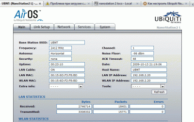

bar Posted March 13, 2010 at 06:26 PM Author Posted March 13, 2010 at 06:26 PM дело в том что нету кнопки такой Advanced,поню при первом посещении админ панели была а теперь нету вот скрин
Enferno Posted March 13, 2010 at 07:15 PM Posted March 13, 2010 at 07:15 PM откройте в другом браузере!
bar Posted March 13, 2010 at 07:34 PM Author Posted March 13, 2010 at 07:34 PM откройте в другом браузере! то без разницы, то наверное защита такая, попал я на настройки, прописал руками в строку, поменял поляризацию и поставил аск минимальный(21) Transmit CCQ работает на 35 - 40% это нормально или нет?\ сигнал 72-75 скорость все время скачет
