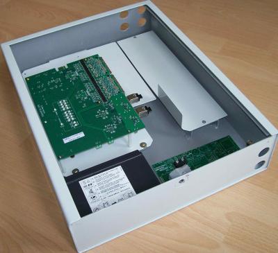

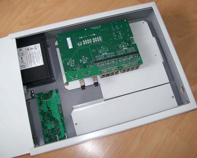

prototip 286 Опубликовано: 2010-03-19 13:51:12 Share Опубликовано: 2010-03-19 13:51:12 Данная железяка выпускается одеситами , а точнее teletec.com.ua . Звонок производителю дал немного материалов , а точнее скудный набор спецификации и несколько фотосов , заявленная со слов по телефону стоимость - 260 долларов . Идет сразу в ящике насколько я понял , на каком чипе слеплен и какова производительность данной железки непонятно - в спецификации не указано . Хотелось узнать мнение товарищей , которые возможно использовали такие железяки . Позиционируются как коммутатор для IPTV . Неплохая фишка - пое на всех портах , однако инжектор+БП стоит 110 гривен . Колличество портов 16 ,2 SFP слота . У кого какие мысли по поводу данной железяки ? esw16_user_manual_1_04_08_2008.pdf ESW.doc Ссылка на сообщение Поделиться на других сайтах

Александр Заремба 0 Опубликовано: 2011-05-04 09:42:06 Share Опубликовано: 2011-05-04 09:42:06 Вопрос все еще актуален . Если вопрос всё еще актуален.. Мы используем на сети. Запитка от абонента passive POE, инжектора можно клепать самому - только нужен БП на 48В DC, именно он дорогой. Поддержка мультикаст, 802.1q, diffserv, 802.1p. Некоторые возможности по ограничению канала. Не любят холод и сырость. В некоторых местах зимой вылетали как только мы вскрывали ящик, или все абоненты отключали питание. Неудобно перезагружать по питанию (нужно выдергивать все абонентские utp) а удаленно не всегда помогает. Может работать в каскаде, но больше двух соединять не стоит. Ссылка на сообщение Поделиться на других сайтах
