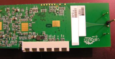

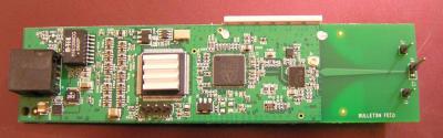

Enferno 163 Опубліковано: 2010-04-16 19:31:18 Share Опубліковано: 2010-04-16 19:31:18 Вот внутренности: Ссылка на сообщение Поделиться на других сайтах
Enferno 163 Опубліковано: 2010-04-16 19:36:40 Share Опубліковано: 2010-04-16 19:36:40 да не за что, просто опередил на 1 мин пока копипастил! кстати, единственная "запара" аиргрида, это его питание и не более. Ссылка на сообщение Поделиться на других сайтах
Enferno 163 Опубліковано: 2010-04-16 19:42:07 Share Опубліковано: 2010-04-16 19:42:07 я думаю на этом мы закроем полемику по поводу этих фото.. сорь за оффтоп Ссылка на сообщение Поделиться на других сайтах

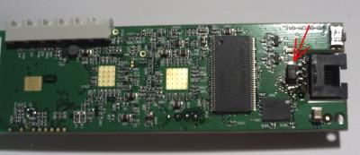

blank 6 Опубліковано: 2010-04-22 19:21:09 Share Опубліковано: 2010-04-22 19:21:09 Ещё хотел у вас уважаемые спросить: Разобрал точку - там на плате прям на входе сгорела деталька похожа на защиту. Знаете ли Вы её характеристики, так как надписи сгорели - может всё-таки процессор и память не затронуты и мне повезёт её воскресить? сгорел диод, который защищает от переполюсовки скорее всего процу тоже кранты Ссылка на сообщение Поделиться на других сайтах
Not found 40 Опубліковано: 2010-04-22 19:31:57 Share Опубліковано: 2010-04-22 19:31:57 hex@set Спасибо за детализацию Буду на радиорынке - узнаю о наличии этого, если не ошибаюсь, диода. Кто знает? Если просто сделать перемычку между контактами D1 и D906 и подключить с правильной полюсацией - так прокатит? Ссылка на сообщение Поделиться на других сайтах
Not found 40 Опубліковано: 2010-04-22 19:52:46 Share Опубліковано: 2010-04-22 19:52:46 Если это "защитный диод" и он сработал "упал в К.З." Можете для начала просто попытаться его "выкусить" . Загрузилась! Сейчас будем тестить... Ссылка на сообщение Поделиться на других сайтах
антоха 55 Опубліковано: 2010-04-23 00:45:38 Share Опубліковано: 2010-04-23 00:45:38 Ещё хотел у вас уважаемые спросить: Разобрал точку - там на плате прям на входе сгорела деталька похожа на защиту. Знаете ли Вы её характеристики, так как надписи сгорели - может всё-таки процессор и память не затронуты и мне повезёт её воскресить? это на фото она плавиться начала в районе езернета + запах горелого? отпиши результаты замыкания диода Ссылка на сообщение Поделиться на других сайтах

Not found 40 Опубліковано: 2010-04-23 09:00:42 Share Опубліковано: 2010-04-23 09:00:42 это на фото она плавиться начала в районе езернета + запах горелого? отпиши результаты замыкания диода Да это оно начинает плавиться и воняет. Но его в случае сработки нужно не замыкать ,а удалить с платы "отпаять, выкусить" toshik86 Да, так и есть. hex@set Спасибо Вам за действительно ценную информацию по поводу диода! Ссылка на сообщение Поделиться на других сайтах

антоха 55 Опубліковано: 2010-04-27 06:03:49 Share Опубліковано: 2010-04-27 06:03:49 В оригинале в комплекте лежит инжектор с питанием от усб порта вооо, вижу свои фотки , вообще не вижу смысла в том диоде на входе, лучше бы производитель поставил кренки нормальные ... или в UBNT решили заработать на ремонтах? Ссылка на сообщение Поделиться на других сайтах
