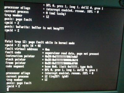

Sanito 129 Опубликовано: 2010-05-16 07:49:43 Share Опубликовано: 2010-05-16 07:49:43 В общем, начал падать роутер. Работал до этого года три, в лучшие времена пропускал порядка 800-900 мегабит через себя, последние полгода 150-200 мегабит. Поменялось - поставили новую сетевую и фрю 8.0 Скриншот прилагается. По vmstat -z везде нули кроме: ITEM SIZE LIMIT USED FREE REQUESTS FAILURES ... 64 Bucket: 536, 0, 134, 6, 134, 48 128 Bucket: 1048, 0, 551, 4, 509686752, 33 ... ip4flow: 56, 4158, 4158, 0, 1023370, 509686191 ... По ip4flow ничего путного не нашел, а букеты вроде как из-за шейпа. Есть мысли? Ссылка на сообщение Поделиться на других сайтах
Neelix 33 Опубликовано: 2010-05-16 08:01:10 Share Опубликовано: 2010-05-16 08:01:10 c IRQ все впорядке? Ссылка на сообщение Поделиться на других сайтах

alex_o 1 194 Опубликовано: 2010-05-16 11:19:39 Share Опубликовано: 2010-05-16 11:19:39 У меня фря 8 падает на дамминете при использовании ядерного или нетграфного натов. Падает неотвратимо и наглухо, отказываясь автоматом ребутиться. Никакие патчи пока не помогли, хотя тему регулярно отслеживаю с октября прошлого года. На 7.2 на том же железе и при тех же нагрузках все работало как часики. В инете на падучку дамминета в восьмерке жалуется тьма народу. Я пока обошелся юзанием natd, в противном случае единственный верный диагноз - откат на 7-ю версию. Ссылка на сообщение Поделиться на других сайтах
assasinwar 7 Опубликовано: 2010-05-16 15:33:29 Share Опубликовано: 2010-05-16 15:33:29 Аналогичная проблема была. 8.0 amd64 c 3-мя сетевыми R8139. Именно, из-за одной из сетевых вылетал в пейдж фолт. Для начала обновитесь до Stable ветки. Уповайте на релиз 8.1, который стоит ожидать этим летом. Ссылка на сообщение Поделиться на других сайтах
nightfly 1 261 Опубликовано: 2010-05-16 16:13:30 Share Опубликовано: 2010-05-16 16:13:30 имел с полгода назад такую проблемку при переходе с 7х на 8. Полечилось в моем случае -rxcsum -txcsum -tso для интелячей сетевухи. С тех пор как бы непрерывный аптайм Ссылка на сообщение Поделиться на других сайтах

Sanito 129 Опубликовано: 2010-05-16 17:48:14 Автор Share Опубликовано: 2010-05-16 17:48:14 Я ставил 8.0 с iso, взятого с ftp.freebsd.org. Там iso лежат разве не stable версии? Вроде как по информации с http://www.freebsd.org/releases/8.0R/announce.html это и есть stable: The FreeBSD Release Engineering Team is pleased to announce the availability of FreeBSD 8.0-RELEASE.This release starts of the new 8-STABLE branch which improves on the functionality of FreeBSD 7.X and introduces many new features. ------------- Пока что сделал то, что посоветовал ночной мух , для всех сетевых. Посмотрим. Если упадет со дня на день, поставим 7.3 и не будем умничать. Ссылка на сообщение Поделиться на других сайтах

alex_o 1 194 Опубликовано: 2010-05-16 19:39:00 Share Опубликовано: 2010-05-16 19:39:00 Поллинг на em или igb - давно доказанное зло! Там хватает настроек и без поллинга сделать работу сетевух гораздо более эффективной. Про траблу с либалиасом вкурсе, но это объясняет падение только ядерного ната. Но почему с нетграфовым натом дамминет крашится? Либалиас вроде к нетграфу непричем. -tso пробовал, не помогло. При случае попробую отключить расчеты csum. Ссылка на сообщение Поделиться на других сайтах

Legioner 14 Опубликовано: 2010-05-16 20:13:19 Share Опубликовано: 2010-05-16 20:13:19 у меня тоже падал роутер на 8.0 пришлось вернутся на FreeBSD 7.2 П.С. Поллинг нужно отключить ! Ссылка на сообщение Поделиться на других сайтах
assasinwar 7 Опубликовано: 2010-05-17 08:00:15 Share Опубликовано: 2010-05-17 08:00:15 Вы как-то странно читаете строки: This release starts of the new 8-STABLE branch... Написано ведь, что текущий релиз дает начало для новой ветки 8-STABLE. Дело в том, что ветвь STABLE как раз и содержит релиз + багфиксы, новые драйверы и секюрити фиксы. Обычно это делается фетчингом сорсов CVSup'ом и последующей пересборкой мира. Над дистрибутивом RELEASE очень плотно работают, посему с момента выхода (без малого год) вышло море исправлений и дополнений. Ссылка на сообщение Поделиться на других сайтах
adeep 212 Опубликовано: 2010-05-17 08:34:53 Share Опубликовано: 2010-05-17 08:34:53 Я ставил 8.0 с iso, взятого с ftp.freebsd.org. Там iso лежат разве не stable версии? Вроде как по информации с http://www.freebsd.org/releases/8.0R/announce.html это и есть stable: The FreeBSD Release Engineering Team is pleased to announce the availability of FreeBSD 8.0-RELEASE.This release starts of the new 8-STABLE branch which improves on the functionality of FreeBSD 7.X and introduces many new features. ------------- Пока что сделал то, что посоветовал ночной мух , для всех сетевых. Посмотрим. Если упадет со дня на день, поставим 7.3 и не будем умничать. Это релиз 8.0. Обновляйтесь до 8-STABLE, инструкций как это сделать хватает. Там очень много багов поправили. Ссылка на сообщение Поделиться на других сайтах
fenix-vt 81 Опубликовано: 2010-05-17 09:01:09 Share Опубликовано: 2010-05-17 09:01:09 Там очень много багов поправили. ога, и новых добавили присоеденюсь -- 8.0 сыровата для живого трафика. Ссылка на сообщение Поделиться на других сайтах
adeep 212 Опубликовано: 2010-05-17 14:31:03 Share Опубликовано: 2010-05-17 14:31:03 Там очень много багов поправили. ога, и новых добавили присоеденюсь -- 8.0 сыровата для живого трафика. На самом деле статистика сравнения FreeBSD 8-STABLE/i386/igb с FreeBSD 7-STABLE/amd64/em-yandex пока равная) падают одинаково часто. Может быть восьмерка чуть чаще) но там январский код был. Сейчас, после полного обновления, будем собирать статистику заново. Софт установлен и настроен одинаково: ipfw+dummynet+mpd5+mysql-client+python(скрипты изменения файрвола). Порты обновляются регулярно. Ссылка на сообщение Поделиться на других сайтах
