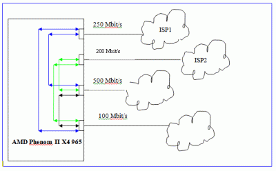

telephonist 0 Posted 2010-05-17 16:44:51 Share Posted 2010-05-17 16:44:51 Хотим переделать схему - сейчас все работает на костылях. Планируем собрать сервак с мощным процом и запустить на нем функционал рутера, шейпера и BGP. Схема ниже. 2 аплинка. 100 Мбит/с внутренние ресурсы сети. 500 мбит/с пользовательский трафф Link to post Share on other sites
andryas 1,062 Posted 2010-05-17 16:54:14 Share Posted 2010-05-17 16:54:14 Если NAT'а не будет - вполне рабочее решение. FreeBSD 7.3 c минимальным тюнингом, quagga - и надолго забудите где поставили. Процессор не суть важен, приделите внимание сетевым платам. Единственное - желательно, чтобы количество ядер процессора было, как миниум, не меньше количества сетевух. Link to post Share on other sites
blackjack 250 Posted 2010-05-17 17:22:57 Share Posted 2010-05-17 17:22:57 якщо буде нат і шейпер то схема неправильна з самого початку, ми от теж зіткнулися з подібним, зараз розгрібаєм помалу. Link to post Share on other sites
sokol33 54 Posted 2010-05-18 06:01:39 Share Posted 2010-05-18 06:01:39 якщо буде нат і шейпер то схема неправильна з самого початку, ми от теж зіткнулися з подібним, зараз розгрібаєм помалу. А в чём проблема??? Нарисуйте как будет правильно если не сложно... Link to post Share on other sites
adeep 212 Posted 2010-05-18 06:56:44 Share Posted 2010-05-18 06:56:44 выкиньте Phenom из схемы. Поставьте Intel Core Quad9650/i5/i7 + Intel EXPI9402. В остальном нормальная схема. Link to post Share on other sites
alex_o 1,194 Posted 2010-05-18 08:23:03 Share Posted 2010-05-18 08:23:03 Мда... Я понимаю, есть фанаты-геймеры, кипятком писавшиеся от процов феном. Но я не понимаю тех, кто таких фанатиков допускает к управлению сетями . На этом серваке небось еще и SLI-видюха стоит? Внутрисетевые ресурсы убрать с этого роутера, раздавать отдельным Л3-свичем. Оставить на этом сервере только квагу, всю остальную шелупонь перенести на отдельные серверы. Поставить интелловое железо и жить спокойно, потихоньку расширяя аплинки вплоть до 1Г каждый. Link to post Share on other sites
winbox 15 Posted 2010-05-18 09:19:14 Share Posted 2010-05-18 09:19:14 Мда... Я понимаю, есть фанаты-геймеры, кипятком писавшиеся от процов феном. Но я не понимаю тех, кто таких фанатиков допускает к управлению сетями . На этом серваке небось еще и SLI-видюха стоит? Внутрисетевые ресурсы убрать с этого роутера, раздавать отдельным Л3-свичем. Оставить на этом сервере только квагу, всю остальную шелупонь перенести на отдельные серверы. Поставить интелловое железо и жить спокойно, потихоньку расширяя аплинки вплоть до 1Г каждый. +100500 Link to post Share on other sites
B1ade 4 Posted 2010-05-18 12:31:10 Share Posted 2010-05-18 12:31:10 А где можно купить Серверное железо? А то в регионах выбора нет. Посоветуйте конторы))) Link to post Share on other sites
loki 86 Posted 2010-05-18 15:51:55 Share Posted 2010-05-18 15:51:55 telephonist Нужно делать на нескольких машинах. На 1 сервер EGP к двум аплинкам на второй IGP+NAT\ppoe+dummynet. +1 к тому, что L3 на cisco лучше будет. Link to post Share on other sites
