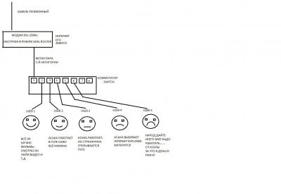

duplo 0 Posted 2010-05-18 15:59:54 Share Posted 2010-05-18 15:59:54 Доброго времени суток.Помогите решить проблему подключение инета в домашней сети без сервера. Детальней на картинке. Заранее благодарен. Link to post Share on other sites

nevidomuj 33 Posted 2010-05-18 16:42:31 Share Posted 2010-05-18 16:42:31 яке завдання? Ти хочеш щоб у кожного була однакова швидкість не залежно від того, скільки "качає" інший? Link to post Share on other sites
duplo 0 Posted 2010-05-18 16:44:13 Author Share Posted 2010-05-18 16:44:13 яке завдання? Ти хочеш щоб у кожного була однакова швидкість не залежно від того, скільки "качає" інший? Так.Саме це. Link to post Share on other sites
nevidomuj 33 Posted 2010-05-18 16:51:35 Share Posted 2010-05-18 16:51:35 тобі потрібен шейпер Link to post Share on other sites
duplo 0 Posted 2010-05-18 16:54:56 Author Share Posted 2010-05-18 16:54:56 тобі потрібен шейпер Вов.Це те що менi потрiбно дякую за допомогу Link to post Share on other sites

kastra12 7 Posted 2010-05-18 17:04:55 Share Posted 2010-05-18 17:04:55 Mikrotik RB 750 тебе поможет, модем в режим моста потом RB 750 и свич. Ну и чтоб кто один раз настроел цена вопроса примерно 70 $ Link to post Share on other sites
nevidomuj 33 Posted 2010-05-18 17:11:34 Share Posted 2010-05-18 17:11:34 для НОРМАЛЬНОЇ роботи такої схеми тобі потрібен сервер. Для тебе найоптимальніші два варіанти: Мікротік, Фряха на РС. Link to post Share on other sites
kastra12 7 Posted 2010-05-18 17:24:18 Share Posted 2010-05-18 17:24:18 не вижу смисла ставить тазик для такой сети Mikrotik RB 750 хватит с головой, та и по надежности как по мне будет выше чем старый комп. Link to post Share on other sites
duplo 0 Posted 2010-05-18 17:37:02 Author Share Posted 2010-05-18 17:37:02 не вижу смисла ставить тазик для такой сети Mikrotik RB 750 хватит с головой, та и по надежности как по мне будет выше чем старый комп. Вижу на нем 5 независимых портов если наша сеть будет пополнена до 10 юзеров? Или я иду в нету сторону. Link to post Share on other sites

SHARAHOME 26 Posted 2010-05-18 19:16:56 Share Posted 2010-05-18 19:16:56 To duplo ставиш в один порт вместо юзера свич и тыкаеш в свич остальных юзверей Link to post Share on other sites
Shuher 216 Posted 2010-05-18 19:32:33 Share Posted 2010-05-18 19:32:33 А вот здесь посмотри как настроить. http://pcrouter.ru/ipb/index.php?showforum=19 И всетаки вместо роутера можно поставить комп П2 - 266 мгц с флешкой в место винта. выйдет дешевле. У меня был такой что под кроватью стоялю его вообще слышно небыло. И микротик в него 2.9.27 крякнутый. Link to post Share on other sites
nevidomuj 33 Posted 2010-05-18 19:42:44 Share Posted 2010-05-18 19:42:44 заодно під шумок питання задам більш досвідченим. Хочу поставити фряху на амд к6 200Мгц, 32Мб Озп, 2Гб вінч. Скільки приблизно він абонентів потягне а) з НАТом б) без НАТу ? Link to post Share on other sites
Breakneck 2 Posted 2010-05-18 20:01:19 Share Posted 2010-05-18 20:01:19 Поставьте управляемый свитч с шейпером да и все. Только до скольки мегабит шейпить каждого собрались при 2 мбит входа? Это вы платите 150грн/5 человек, т.е. по 30грн с носа? Не проще ли еще по 10 накинуть и заказать "ультру"? Даже если там хотя бы 4 из 24 мегабит поднимется - уже лучше будет. Link to post Share on other sites
ukraine_dp 13 Posted 2010-05-18 20:30:26 Share Posted 2010-05-18 20:30:26 Доброго времени! Вам нужно свич управляемый, который будет ставить ограничение скорость в интернет. Но и в сеть тоже он поставит ограничения одновременно с Интернетом. Микротик ставьте. Link to post Share on other sites
Kucher2 122 Posted 2010-05-18 20:31:44 Share Posted 2010-05-18 20:31:44 заодно під шумок питання задам більш досвідченим. Хочу поставити фряху на амд к6 200Мгц, 32Мб Озп, 2Гб вінч. Скільки приблизно він абонентів потягне а) з НАТом б) без НАТу ? Это зависит от трафика и кол-ва запросов, а так же какое ПО ставить. Если абоны по 256К получают и нет торрентов - человек 50 с НАТ. У меня такой стоял под FreeBSD, был канал 512Кбит/с по-моему, человек 10 тянул легко. Честно - я б не рисковал, надо думать о перспективе. Добавьте несколько сотен, возьмите хоть какой-нить двух-ядерник. Link to post Share on other sites
