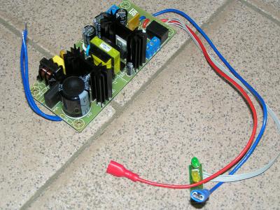

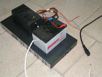

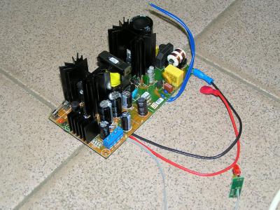

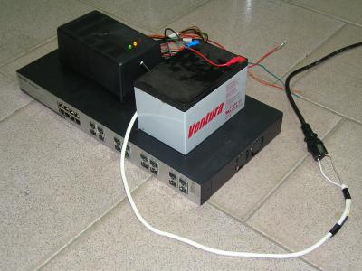

Alexey Karpenko Опубликовано: 4 августа, 2010 Опубликовано: 4 августа, 2010 Собственно не дождавшись решения от Микровата попробовали альтерантивный вариант. В результате получилось то что на фотках Для 3100 при АКБ 12Ач держит 7часов, для 3028 при АКБ 7Ач держит 10 часов на столе без нагрузки. Упс для 3100 на выходе дает 12В 5А, для 3028 12В 3А Разъем для 3100 пришлось сделать кустарно из компьютерного БП АТХ Разъем для 3028 выполнил из шнурка питания дисковода Прошло около месяца "полевых" испытаний. Пока порядочек... Если кого заинтересует более подробно - пишите в личку раскажу.
MICROWATT Опубликовано: 4 августа, 2010 Опубликовано: 4 августа, 2010 Собственно не дождавшись решения от Микровата попробовали альтерантивный вариант. В результате получилось то что на фотках Для 3100 при АКБ 12Ач держит 7часов, для 3028 при АКБ 7Ач держит 10 часов. Информация интересная. Молодцы! Непонятно только как это от 7Ач АКБ 10 часов продержаться можно? Я пока не сомневаюсь в Ваших данных, но это говорит о том, что потребление 3028 не более 7-8 ватт. В связи с этим, как-то трудно сопоставить два момента. - В паспорте 3028 записано "потребление не более 25 ватт". Часто эта цифра завышена, но не настолько же? - Если потребление действительно ватт 8, то зачем тогда делать выход на 12вх3А? Достаточно было бы и на 1А... Что до неповоротливого "Микроватта"... Да, критику трудящихся воспринимаем как должное Наш 35-ваттный УПС проходит испытания. Вроде все или почти все обещанное получилось, но еще нужно погонять в разных режимах, еще раз все промерять. По большому счету беспокоит только один момент: УПС не имеет защиты от перегрузки по выходу. Пока будут подключать свичи вроде 3028 или пару медиаконверторов, наш ML24 (на нем он при 30 ваттах нагрузки на МЛ и проходит прогон) все будет нормально. Но если воткнут на него утюг, то сгорят предохранители и- все. А юзеры, в подавляющем большинстве, ватты от килограммов вообще не отличают...
