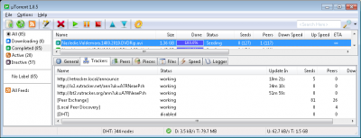

nightfly 1 255 Опубликовано: 2010-08-20 09:48:40 Автор Share Опубликовано: 2010-08-20 09:48:40 Поднял таки ретрекер, в мускуль хеши пишутся все вроде резолвится и шуршит. Для интереса как оно работает - поставил на двух соседних тачках один и тот же торент. Походу куски судя по списку пиров - нормально между ними тянутся напрямую. Но: Так и должно быть? Ссылка на сообщение Поделиться на других сайтах
tivi 56 Опубликовано: 2010-08-20 10:38:40 Share Опубликовано: 2010-08-20 10:38:40 Поднял таки ретрекер, в мускуль хеши пишутся все вроде резолвится и шуршит. Для интереса как оно работает - поставил на двух соседних тачках один и тот же торент. Походу куски судя по списку пиров - нормально между ними тянутся напрямую. Но: Так и должно быть? в теории (проверяли у себя так же на 2 буках) работает так: пользователь № 1 скачивает например с торрентс.ру (или любого другого, который ложит дополнительно ретрекер.локал) файл. полностью. после того как файл полностью закачается и обновится (и на торентс.ру и на ретрекер.локал) этот пользователь № 1 появится в списке сидов и там и там. только после этого пользователь № 2 начинает тянуть тот же файл с того же трекера - вуаля, имеем скорость локалки. тут писали, что файл можно тянуть с любого трекера, а не точно с такого же - увы у нас так не получилось. в сети кроме ретрекера поднят еще и трекер на торрентпьере. на трекере так же добавляется ретрекер.локал в любой анонсируемый файл. увы файл скачанный с другого трекера и выложенный на нашем трекере файл (ни название, ни содержание не меняется) увы получает другой хэш. может народ подскажет - почему ? Ссылка на сообщение Поделиться на других сайтах
cr0wn 48 Опубликовано: 2010-08-20 10:45:31 Share Опубликовано: 2010-08-20 10:45:31 В моем случае попросит Придется позволять прямые конекты между юзерами - пока что исповедую политику полной изоляции их друг от друга. Потому и интересуюсь - есть ли глубокий смысл так гнобить секьюрность ради одного залокаленого сида в месяц. Ну это вы сильно утрируете. Вечером до 1к обших торентов набирается. Так и должно быть? У меня да. Ссылка на сообщение Поделиться на других сайтах
nightfly 1 255 Опубликовано: 2010-08-20 10:51:45 Автор Share Опубликовано: 2010-08-20 10:51:45 У меня да. Тобишь сидов/пиров так и должно быть по нулям? А это часом не означает что работает только local peer discovery? Ссылка на сообщение Поделиться на других сайтах

cr0wn 48 Опубликовано: 2010-08-20 10:55:40 Share Опубликовано: 2010-08-20 10:55:40 У меня да. Тобишь сидов/пиров так и должно быть по нулям? А это часом не означает что работает только local peer discovery? На движке от т.ру так всегда(видимо так и задумано). Несколько, попробуйте скачать файл с того же т.ру там вроде-бы эта функция запрещена. Или распихайте людей в разные подсети и увидите что данная фича таки работает Ссылка на сообщение Поделиться на других сайтах
cr0wn 48 Опубликовано: 2010-08-20 10:58:53 Share Опубликовано: 2010-08-20 10:58:53 чего то я не пойму, этот ретрекер должен быть на отдельном грубо говоря файловом сервере с большим обёмом Гб чтобы держать все скачанные юзерами торент-фильмы, или это прога которая ставится плюсом на любой сервак и просто перетягивает от юзера к юзеру файл но на локальной скорости ? Чаще всего это скрипт, для которого подойдет даже самый дохлый сервак. Он не скачивает к себе файлы, он просто хранит данные о том, кто что шас качает. И если есть совпадения он говорит Васе из первой подсети что этот файл есть у Пети из 20 подсети, давай-ка я тебе его добавлю в пиры. Ссылка на сообщение Поделиться на других сайтах
nightfly 1 255 Опубликовано: 2010-08-20 11:00:53 Автор Share Опубликовано: 2010-08-20 11:00:53 На движке от т.ру так всегда(видимо так и задумано). именно он Или распихайте людей в разные подсети и увидите что данная фича таки работает уже попробовал, работает Осталось только решить как заставить ходить весь этот трафик по дефолтрауту - vlan per user на 500+ свичах трогать как-то не особо хотелось бы. Ссылка на сообщение Поделиться на других сайтах

nightfly 1 255 Опубликовано: 2010-08-20 13:32:57 Автор Share Опубликовано: 2010-08-20 13:32:57 Видимо это артефакт пхпшного ретрекера от рутрекера. Проверил - вроде работает, хотя всюду дальше по нулям. Теперь думаю как это нормально сраутитить. Ссылка на сообщение Поделиться на других сайтах
