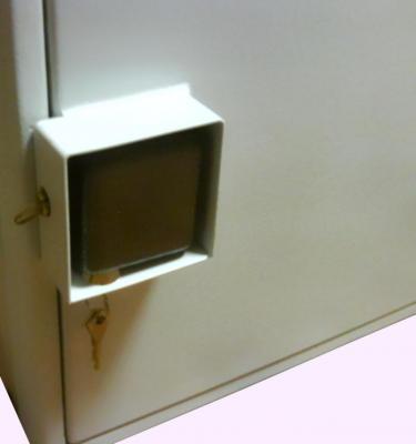

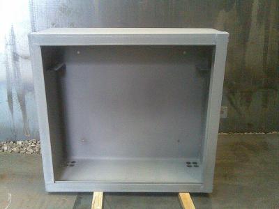

Igoridze 3 Опубліковано: 2010-10-04 16:50:18 Share Опубліковано: 2010-10-04 16:50:18 Как и обещал выкладываю фото антивандального ящика под кодовым названием ППМ-550 2ю (попробуй поломать меня) Размеры 550х500х200 За качество фото звиняйте что было под рукой тем и фоткал. О замке: Мощный крабовый чебоксар, диаметр стержня 14мм вообщем почитаете кому интересно Ящик: С виду это самый обычный пенал, но с некоторыми нашими доработками. 1) Вварен широкий наружный усиливающий уголок 32х32мм 2) Наше главное усиление- крышка, по периметру кот. обварен уголок 25х25х3мм, уголок "замыкается" на загнутом краю крышки тем самым не давая выгнуть ее. Важно то, что уголок приварен стоя, в этом случае он дает серьезную жесткость крышке. Можно конечно обваривать профильной трубой, но эффект будет не тот 3) Мощное "ухо" под замок толщиной 4мм 4) Внутри ящика на стороне замка вварено "п" образное ребро жесткости. Можно удешевить приварив обычный кругляк или квадрат, но опять же эффект не тот Корпус ящика изготовлен из 2мм стали. Вес 23 кг. Конструкция цельногнутая Стоимость этого чуда всего лишь 390 грн в розницу с замком. Хотели настоящий антивандал пожалуста Ссылка на сообщение Поделиться на других сайтах
Kitikonti 61 Опубліковано: 2010-10-04 17:33:24 Share Опубліковано: 2010-10-04 17:33:24 Да, нормальная конструкция, стойкость к взлому будет на уровне и цена розумная. Ссылка на сообщение Поделиться на других сайтах
