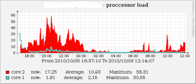

madf 279 Опубліковано: 2010-10-07 07:50:52 Share Опубліковано: 2010-10-07 07:50:52 В 07.10.2010 в 07:10, Dark_Angel сказав: Уважаемый ТС. Вам тут пудрят мозги. Ни SMP Affinity ни irq balance тем более тут непричем. Обратите внимание на то как определилась ваша сетевая. 19: 51709 45412455 IO-APIC-fasteoi eth0. Одно прерывание да еще и по APIC. Одно прерывание в ядрах до 2.6.32 не может обрабатываться больше чем одним ядром. Никогда. На то оно и прерывание. Говорят с 2.6.32 появились soft очереди, но лично я не тестил еще. Для того чтобы решить вашу задачу - Вам нужно чтобы сетевая была правильно инициализирована ядром. С поддержкой MSI, MSI-X векторов. Для этого надо иметь минимум ядро 2.6 т.к. 2.4 не имеет поддержки MSI вообще. Скорее не "пудрят мозги" а сами не до конца разбираются в теме. За hint с MSI/MSI-X спасибо. Я так понимаю для его использования должна быть поддержка со стороны устройства, карты и ядра? Ссылка на сообщение Поделиться на других сайтах
speedfire87 7 Опубліковано: 2010-10-07 10:09:25 Автор Share Опубліковано: 2010-10-07 10:09:25 Тема продолжается, зашол на машину на которой проц используется равномерно так вот что там Сетевушшка d-link gigabit (если надо могу найти точную модель) 19: 449 449 IO-APIC-fasteoi uhci_hcd:usb2, ata-piix, eth0 uname -a 2.6.26-2-amd64 Кстати на моем роутере токоеже ядро u2.6.26-2-amd64 Ссылка на сообщение Поделиться на других сайтах
KaYot 3 730 Опубліковано: 2010-10-07 12:05:18 Share Опубліковано: 2010-10-07 12:05:18 В 07.10.2010 в 07:10, Dark_Angel сказав: Уважаемый ТС. Вам тут пудрят мозги. Ни SMP Affinity ни irq balance тем более тут непричем. Обратите внимание на то как определилась ваша сетевая. 19: 51709 45412455 IO-APIC-fasteoi eth0. Одно прерывание да еще и по APIC. Одно прерывание в ядрах до 2.6.32 не может обрабатываться больше чем одним ядром. Никогда. На то оно и прерывание. Говорят с 2.6.32 появились soft очереди, но лично я не тестил еще. Для того чтобы решить вашу задачу - Вам нужно чтобы сетевая была правильно инициализирована ядром. С поддержкой MSI, MSI-X векторов. Для этого надо иметь минимум ядро 2.6 т.к. 2.4 не имеет поддержки MSI вообще. Извините, но бред. Стоит машина с федорой и 2.6.25 ядром, боротовые интеловские сетевки работающие с APIC_FASTIO и замечательно генерируются прерывания на любое число ядер в зависимости от smp_affinity. MSI с перрываниями вообще лишь косвенно связано, а в MSI-X появилась поддержка очередей и соответственно генерация нескольких векторов прерываний _одновременно_. Ссылка на сообщение Поделиться на других сайтах
Dark_Angel 5 Опубліковано: 2010-10-07 12:05:23 Share Опубліковано: 2010-10-07 12:05:23 2madf: MSI, MSI-X должны уметь ядро, карта, драйвера к устройству. У интела с этим не наблюдается никаких проблем. Ядро 2.6.27 отлично с этим делом работает. Младшие ядра тоже должны. Читайте мануал к дровам интела, там толково расписано какие ядра для каких фич лучше использовать. Сами карты умеют кучу разных полезных выкрутасов делать, помимо разноса очередей по ядрам. 2kayotster: Вы разницу между APIC и MSI прерываниями улавливаете? Потому что судя по вашему посту - нет. То что прерывания генерируются на любое количество ядер говорит лишь о том, что у вас нет smp_affinity для конкретных прерываний ваших сетевых, вот их и разносит по всем ядрам. При этом прерывания генерируются _по-одному_ друг за другом, последовательно а не паралельно. Если у Вас сетевых интерфейсов в карте фактически несколько, то, да, будет столько прерываний, сколько интерфейсов проинциализированно. Для APIC. Сетевые же карты, не могут меть любое количество прерываний, на любое количество ядер, потому как прерывания на сетевых картах = количеству очередей, которая данная карта поддерживает. Чем больше очередей, тем, логичнее, дороже карта. Несколько очередей карты умеют только в режиме MSI-X. А у Вас прямо идилия какая-то. Ссылка на сообщение Поделиться на других сайтах
KaYot 3 730 Опубліковано: 2010-10-07 12:11:13 Share Опубліковано: 2010-10-07 12:11:13 MSI умеют практически все(или все) pcie карты, но кроме этого его должен уметь еще и чипсет материнки. А вот с этим уже не так весело. Ну а MSI-X работает у интелов начиная с 82575/82576(ET board), от материнки требуется умение работать с MSI. Ссылка на сообщение Поделиться на других сайтах
KaYot 3 730 Опубліковано: 2010-10-07 12:17:01 Share Опубліковано: 2010-10-07 12:17:01 В 07.10.2010 в 12:05, Dark_Angel сказав: 2kayotster: Вы разницу между APIC и MSI прерываниями улавливаете? Потому что судя по вашему посту - нет. То что прерывания генерируются на любое количество ядер говорит лишь о том, что у вас нет smp_affinity для конкретных прерываний ваших сетевых, вот их и разносит по всем ядрам. При этом прерывания генерируются _по-одному_ друг за другом, последовательно а не паралельно. Естественно у меня генерируются прерывания по очереди, и ядро раскидывает их по всем ядрам из smp_affinity. ТС как раз такой режим и хочет получить, а вот не работает. Что такое APIC, MSI, MSI-X я знаю не по наслышке. Сам собирал и обслуживаю десяток серверов разного возраста с разнообразными матерями и сетевками, от простых бортовых до двухголовых intel ET, замечательно работающих в MSI-X.. Ссылка на сообщение Поделиться на других сайтах
Dark_Angel 5 Опубліковано: 2010-10-07 12:23:54 Share Опубліковано: 2010-10-07 12:23:54 Тогда, вероятно я не прав. ТС действительно хочет одну очередь разнести зачем-то процессорам. Обычно наоборот хотят. Ну развлекайтесь тогда. Ссылка на сообщение Поделиться на других сайтах
KaYot 3 730 Опубліковано: 2010-10-07 12:27:13 Share Опубліковано: 2010-10-07 12:27:13 [удалено] я вариантов не вижу, разве что ядро обновить теста ради. Ссылка на сообщение Поделиться на других сайтах
speedfire87 7 Опубліковано: 2010-10-07 12:27:41 Автор Share Опубліковано: 2010-10-07 12:27:41 Аж мозг закипает, я так понял проблема в матери, MSI-K9 ULTRA ? Ссылка на сообщение Поделиться на других сайтах
KaYot 3 730 Опубліковано: 2010-10-07 12:35:17 Share Опубліковано: 2010-10-07 12:35:17 Даже если у вас получится раскидать нагрузку по ядрам лучше не станет. Будет на обоих ядрах 50% и все, те же тормоза и чудеса)) Ссылка на сообщение Поделиться на других сайтах
speedfire87 7 Опубліковано: 2010-10-07 12:37:14 Автор Share Опубліковано: 2010-10-07 12:37:14 В 07.10.2010 в 12:35, kayotster сказав: Даже если у вас получится раскидать нагрузку по ядрам лучше не станет. Будет на обоих ядрах 50% и все, те же тормоза и чудеса)) А почему так? Ссылка на сообщение Поделиться на других сайтах
KaYot 3 730 Опубліковано: 2010-10-07 12:48:12 Share Опубліковано: 2010-10-07 12:48:12 Потому что обработкой в один момент времени занимается одно ядро. Хоть насколько раскидайте, но больше 100% с одного ядра забрать не получится. В top'e будет 50% одно, 50% второе, но на самом деле будет несколько раз в секунду 100% одно и 0% второе и наоборот. Реально поможет или сетевка с очередями, или(возможно) ядро 2.6.35 с софтовыми очередями(RSS/RPS). Ну или еще одна сетевка, еще проще наверное) Ссылка на сообщение Поделиться на других сайтах
