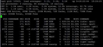

Kucher2 122 Опубліковано: 2010-11-07 18:02:26 Автор Share Опубліковано: 2010-11-07 18:02:26 Помониторил. Нагрузка 5000-6500 pps, трафик 40-100Мбит. Пинги на шлюз провайдера в среднем 2-3мс. Потерь нет вообще. Но меня по-прежнему смущает interrupt. Поскольку материнка одна из дешёвых для настольного ПК - грешу на неё. Иначе хез что это. Все Ваши советы в этой теме применил, больше похоже нечего оптимизировать. P.S. Как посмотреть число сессий на юзера, какой утилитой (типа trafshow) и с какими опциями? Ссылка на сообщение Поделиться на других сайтах
andryas 1 062 Опубліковано: 2010-11-07 18:05:59 Share Опубліковано: 2010-11-07 18:05:59 Покажи top -aSPHs 1 systat -vmstat что-то не до конца дотюнено со второй карточкой, не может быть столько прерываний при траффике 100М. Ссылка на сообщение Поделиться на других сайтах
Kucher2 122 Опубліковано: 2010-11-07 18:26:37 Автор Share Опубліковано: 2010-11-07 18:26:37 Карточка одна, Intel двухголовая. Кстати, как корректо загнать показатели top в текстовый файл? Неудобно скринами, а текст не лезет по конвееру ">", ломается форматирование или хрень какая-то получается. Ссылка на сообщение Поделиться на других сайтах
andryas 1 062 Опубліковано: 2010-11-07 18:42:52 Share Опубліковано: 2010-11-07 18:42:52 igb0 работает как надо, igb1 генерирует слишком много прерываний, либо со стороны igb1 бОльший траффик (pps) либо недотюнено, либо глюк драйверов, либо отложеные прерывания какого-то процесса (скорей всего dumminet, ибо 0% у него быть не может под нагрузкой) Пробуй поиграть с: sysctl net.isr.direct sysctl net.route.netisr_maxqlen sysctl net.inet.ip.fastforwarding sysctl net.inet.ip.dummynet.io_fast Ссылка на сообщение Поделиться на других сайтах
KaYot 3 731 Опубліковано: 2010-11-07 18:51:19 Share Опубліковано: 2010-11-07 18:51:19 Не морочьте себе голову, interrupts это не просто обработка физических прерываний , это весь контекст обработки пакета - фаервол, шейперы, NAT/biNAT. Обработка трафика самим адаптером одна сотая из общей загруки, пилить нужно правила фаервола и остальные ресурсоемкие вещи, а не ни в чем не повинный драйвер Ссылка на сообщение Поделиться на других сайтах

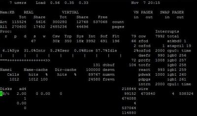

Kucher2 122 Опубліковано: 2010-11-07 18:56:03 Автор Share Опубліковано: 2010-11-07 18:56:03 На igb1 по trafshow сейчас 5000 pps, совокупный трафик 40Мбит. sysctl net.isr.direct=1 sysctl net.route.netisr_maxqlen=256 sysctl net.inet.ip.fastforwarding=0 sysctl net.inet.ip.dummynet.io_fast=0 Сделал: sysctl net.inet.ip.fastforwarding=1 sysctl net.inet.ip.dummynet.io_fast=1 Без изменений. Ссылка на сообщение Поделиться на других сайтах
andryas 1 062 Опубліковано: 2010-11-07 19:08:51 Share Опубліковано: 2010-11-07 19:08:51 Нагрузка детская совершенно. sysctl net.isr.direct для перестройки требуется несколько минут sysctl net.route.netisr_maxqlen=256 мало Отключение шейперов уменьшает нагрузку? Куда спотрит igb1? У меня сейчас на одном из BRAS'ов: Цитата WCPU COMMAND98.97% idle: cpu1 95.70% idle: cpu0 8.98% em0 taskq 6.84% em1 taskq Траффик всего 100 Mbit. Сетевухи 82574L. FreeBSD-7.3 STABLE amd64 Core 2 Duo 3.2 Ссылка на сообщение Поделиться на других сайтах
Kucher2 122 Опубліковано: 2010-11-07 19:23:27 Автор Share Опубліковано: 2010-11-07 19:23:27 igb1 смотрит наружу. Прошло минут 15-20, без изменений. sysctl net.route.netisr_maxqlen=1024 - без изменений. Шейп пока вырубить не могу, воскресенье, юзеров много онлайн. Все загнаны в таблицы. Вырубить шейп - в смысле сделать allow all from any to any или вообще убрать pipe из правил? Если делаю allow all from any to any - да, interrupt падает примерно на 40-50% (сейчас это 52%, падающие до примерно 25%), нагрузка на внейшний ИФ igb1 снижается примерно на столько же. Ссылка на сообщение Поделиться на других сайтах
andryas 1 062 Опубліковано: 2010-11-07 19:26:34 Share Опубліковано: 2010-11-07 19:26:34 sysctl net.route.netisr_maxqlen должно хватить (у меня стоит 16384) pipe xxx config bw 0Kbit/s - скорость не ограничена Цитата nterrupt падает примерно на 40-50% Дальше оптимизируйте правила, либо со временем ставьте посильней процессор (лучше побольше ядер). Ссылка на сообщение Поделиться на других сайтах
Kucher2 122 Опубліковано: 2010-11-07 19:56:23 Автор Share Опубліковано: 2010-11-07 19:56:23 Уж не знаю куда дальше оптимизировать, все юзеры по таблицам сидят, правил ipfw сейчас получается около 350. Мысль одна - пора всё же менять железку, хотя нельзя не признать что ipfw nat несколько улучшил ситуацию. В любом случае большое всем Вам спасибо за помощь, будем думать что-то с новым сервером. P.S. Кто-то подскажет как посмотреть кол-во открытых сессий на юзера/ИФ? Ссылка на сообщение Поделиться на других сайтах
andryas 1 062 Опубліковано: 2010-11-07 20:03:23 Share Опубліковано: 2010-11-07 20:03:23 Цитата ipfw сейчас получается около 350 Вот и причина. Уменьшить до 40 максиум. Цитата P.S. Кто-то подскажет как посмотреть кол-во открытых сессий на юзера/ИФ? ipfw pipe xxx show | grep <IP> и посчитать сторчки, если интерисует к-во Ссылка на сообщение Поделиться на других сайтах
KaYot 3 731 Опубліковано: 2010-11-07 20:08:28 Share Опубліковано: 2010-11-07 20:08:28 Тут не сервер менять нужно, а структуру софта. Не должно быть на двухядерной машине при 50мбит трафика загрузки в 50%.. Или фаервол излишне перегружен правилами, или шейпер без хешей тупит(падение загрузки в 2 раза это подтверждает в принципе). Даже NAT при таком трафике должен быть незаметен. Ссылка на сообщение Поделиться на других сайтах
