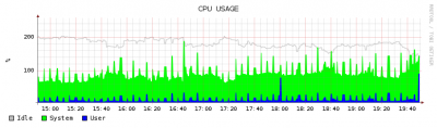

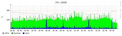

Kucher2 122 Опубліковано: 2010-11-08 18:34:55 Автор Share Опубліковано: 2010-11-08 18:34:55 Эта какой-то ППЦ. Трафик 4-8Мбайт входящего и 2-4Мбайт исходящий. 3000-5000pps. Потери пакетов (пингую с сервера - шлюз провайдера) до 10%. Выходит зря промучался. Конечно если не считать побеждённый IPFW NAT. Судя по графику загрузки системы - это связано именно с нагрузкой на тазик, т.е. медный линк (5-7метров) между мегабитной сетевой картой и медиаконвертером тут ни при чём, равно как и провайдер не виноват. Не виноват и софтовый роутер на FreeBSD, тем более что он ничем кроме роутинга не занят и по идее может прокачать дохрени трафа (старенький пень 2,8ГГЦ и 2ГГБ ОЗУ, 3 реалтека и одна встроенная гигабитная карточка). Гложет мысль, что валится это всё числом сессий, но пока не нашёл способа выяснить как всё же посмотреть такую статистику на ipfw nat (на pf это можно было делать, но не догадался глянуть в своё время). А счастье было так близко. Придётся таки менять железку. ipfw nat 1 show nat 1: icmp=7, udp=16490, tcp=35463, sctp=0, pptp=0, proto=0, frag_id=1 frag_ptr=0 / tot=51961 Ссылка на сообщение Поделиться на других сайтах

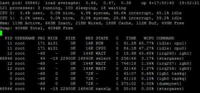

KaYot 3 738 Опубліковано: 2010-11-08 19:06:13 Share Опубліковано: 2010-11-08 19:06:13 Судя по top'у загрузка в норме, <50%. А по последнему графику загрузка под 100%, кто из них прав? Ну и если шейперы временно выкинуть из схемы(ничего страшного если в час пик делать, если у юзеров чуть просядет скорость но исчезнут потери они только рады будут), ситуация меняется? И что используется в качестве шейпера? Может это банальная перегрузка канала и как раз шейпер дает потери? Посмотрите ifstat'ом реальный трафик через интерфейсы. У меня ненамного лучше машина работающая в качестве временного НАСа по linux(какой-то младший core2 duo 2.0Ггц) сейчас лопатит мегабит 300, с натом, шейперами, pppoe и обменом маршрутами по ospf.. Загрузка в час пик до 40% на ядро, никаких чудес. Ссылка на сообщение Поделиться на других сайтах

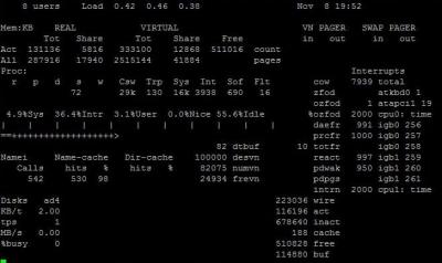

Kucher2 122 Опубліковано: 2010-11-08 19:13:02 Автор Share Опубліковано: 2010-11-08 19:13:02 Поллинг выключен и вообще выкинут из ядра, т.к. стоит сетевая Intel двухголовая. ifstat -bi igb0 Kbps in Kbps out 29538.57 32567.03 27824.76 29472.26 26665.32 29232.82 28348.63 35206.67 29320.35 31845.23 33039.57 30827.58 30806.07 32500.48 30298.16 33006.48 30034.11 33646.15 28354.57 34425.53 28079.93 32097.64 26523.55 32525.14 30895.39 34709.90 27648.48 35777.17 27251.39 34492.13 27995.45 33320.69 27723.84 30988.97 27858.69 30926.13 25976.54 32575.26 28588.74 32604.11 27886.45 35328.21 25322.13 32181.69 netstat -w 1 -d input (Total) output packets errs bytes packets errs bytes colls drops 12151 0 9174157 11964 0 9117579 0 0 12204 0 9105880 12068 0 9109103 0 0 12198 0 9328634 11991 0 9276049 0 0 11977 0 8946527 11786 0 8903867 0 0 12159 0 9224388 12019 0 9196752 0 0 12113 0 9165911 11782 0 8979819 0 0 12229 0 9090506 12046 0 9123520 0 0 12161 0 8868137 11925 0 8741512 0 0 11748 0 8780555 11464 0 8628909 0 0 11809 0 8758810 11539 0 8609003 0 0 12376 0 9051216 12116 0 8957422 0 0 11651 0 8455918 11521 0 8479200 0 0 12411 0 9084297 12191 0 8948253 0 0 11757 0 8456806 11567 0 8433097 0 0 11666 0 8751484 11408 0 8609047 0 0 11608 0 8654554 11399 0 8564594 0 0 11000 0 7839972 10836 0 7748067 0 0 11687 0 8499644 11487 0 8472204 0 0 11731 0 8493201 11452 0 8334278 0 0 12564 0 8757841 12234 0 8576710 0 0 netstat -w 1 -l igb0 input (Total) output packets errs bytes packets errs bytes colls 11472 0 8330377 11314 0 8310082 0 11613 0 8624010 11440 0 8551662 0 12418 0 8992147 12085 0 8784117 0 11280 0 8376651 11157 0 8340652 0 11903 0 8670950 11790 0 8717275 0 12595 0 9333740 12276 0 9152489 0 12402 0 9058609 12181 0 8894729 0 11565 0 8889805 11263 0 8783651 0 11604 0 8475820 11436 0 8442891 0 11985 0 8925220 11689 0 8663824 0 11307 0 8466162 11247 0 8599252 0 11997 0 8994348 11860 0 8993543 0 11384 0 8678503 11098 0 8477892 0 11453 0 8709887 11272 0 8636005 0 11470 0 8901509 11367 0 8916036 0 Пинг вырос с 1 до 6-10мс, ну и дропы пакетов идут. Бл#. Причём поблемы с дропом и высоким пингом толко наружу, из сетки я свой шлюз пингую - всё ок. Ссылка на сообщение Поделиться на других сайтах
andryas 1 062 Опубліковано: 2010-11-08 19:14:23 Share Опубліковано: 2010-11-08 19:14:23 Нету никаких потерь, судя по листингам. Посмотрите ещё на втором интерфейсе. и ещё: netstat -s |grep drop netstat -ssp udp vmstat -z Вообще-то с таким детским траффиком легко справится микротик, благо, в нём всё уже оттюнено. По моим наблюдениям, фря примерно на 30% быстрее, но, возможно, не в Вашем случае. Для теста поставьте мтик и сравните. Ссылка на сообщение Поделиться на других сайтах
Kucher2 122 Опубліковано: 2010-11-08 19:25:15 Автор Share Опубліковано: 2010-11-08 19:25:15 У меня просто кончились идеи. Нагрузка на систему действительно аномальная. Материнка ASUS P5KPL-AM SE, вот такая. Я подозреваю, что сначала надо сменить таки железку. netstat -s |grep drop 12921 connections closed (including 713 drops) 3 embryonic connections dropped 33 connections dropped by rexmit timeout 0 connections dropped by persist timeout 0 Connections (fin_wait_2) dropped because of timeout 0 connections dropped by keepalive 63 dropped 25251621 dropped due to no socket 0 dropped due to full socket buffers Packet drop statistics: 0 where process_chunk_drop said break 0 number of in data drops due to chunk limit reached 0 number of in data drops due to rwnd limit reached 0 fragments dropped (dup or out of space) 2 fragments dropped after timeout 0 output packets dropped due to no bufs, etc. 0 group-source queries dropped 0 fragments dropped (dup or out of space) 0 fragments dropped after timeout 0 output packets dropped due to no bufs, etc. 0 messages dropped due to no socket 0 multicast messages dropped due to no socket 0 messages dropped due to full socket buffers netstat -ssp udp udp: 28591703 datagrams received 12 with bad data length field 3540 with bad checksum 543227 with no checksum 25256380 dropped due to no socket 146 broadcast/multicast datagrams undelivered 3331625 delivered 3381967 datagrams output vmstat -z ITEM SIZE LIMIT USED FREE REQUESTS FAILURES UMA Kegs: 128, 0, 91, 29, 91, 0 UMA Zones: 888, 0, 91, 1, 91, 0 UMA Slabs: 284, 0, 899, 11, 31574, 0 UMA RCntSlabs: 544, 0, 5867, 6, 5867, 0 UMA Hash: 128, 0, 3, 27, 4, 0 16 Bucket: 76, 0, 58, 42, 79, 0 32 Bucket: 140, 0, 84, 0, 107, 0 64 Bucket: 268, 0, 113, 13, 159, 13 128 Bucket: 524, 0, 1120, 0, 107466, 479 VM OBJECT: 136, 0, 58438, 9190, 86118571, 0 MAP: 140, 0, 7, 21, 7, 0 KMAP ENTRY: 72, 77910, 26, 239, 95275, 0 MAP ENTRY: 72, 0, 3506, 681, 167957112, 0 DP fakepg: 72, 0, 0, 0, 0, 0 SG fakepg: 72, 0, 0, 0, 0, 0 mt_zone: 2056, 0, 279, 0, 279, 0 16: 16, 0, 2627, 621, 31977391, 0 32: 32, 0, 2738, 1556, 11378462, 0 64: 64, 0, 5545, 8792, 31828327, 0 128: 128, 0, 86040, 11400, 104947906, 0 256: 256, 0, 1221, 1314, 2540536370, 0 512: 512, 0, 400, 184, 3945519, 0 1024: 1024, 0, 35, 145, 114634, 0 2048: 2048, 0, 361, 103, 862, 0 4096: 4096, 0, 106, 87, 5388483, 0 Files: 56, 0, 243, 494, 45056181, 0 TURNSTILE: 72, 0, 211, 29, 211, 0 umtx pi: 52, 0, 0, 0, 0, 0 MAC labels: 20, 0, 0, 0, 0, 0 PROC: 680, 0, 69, 63, 5217770, 0 THREAD: 572, 0, 183, 27, 265, 0 SLEEPQUEUE: 32, 0, 211, 143, 211, 0 VMSPACE: 232, 0, 51, 102, 5217743, 0 cpuset: 40, 0, 2, 182, 2, 0 audit_record: 816, 0, 0, 0, 0, 0 mbuf_packet: 256, 0, 0, 384, 1198, 0 mbuf: 256, 0, 16684, 2912, 5348327211, 0 mbuf_cluster: 2048, 25600, 8845, 2889, 2755792782, 0 mbuf_jumbo_page: 4096, 12800, 0, 0, 0, 0 mbuf_jumbo_9k: 9216, 6400, 0, 0, 0, 0 mbuf_jumbo_16k: 16384, 3200, 0, 0, 0, 0 mbuf_ext_refcnt: 4, 0, 0, 406, 119406, 0 NetGraph items: 36, 4130, 0, 177, 22, 0 NetGraph data items: 36, 531, 0, 236, 947232, 0 g_bio: 140, 0, 0, 3472, 7105865, 0 ttyinq: 152, 0, 150, 84, 15465, 0 ttyoutq: 256, 0, 80, 40, 8248, 0 ata_request: 200, 0, 0, 931, 1789133, 0 ata_composite: 180, 0, 0, 0, 0, 0 VNODE: 268, 0, 82087, 9053, 1479039, 0 VNODEPOLL: 60, 0, 0, 0, 0, 0 S VFS Cache: 72, 0, 90331, 8143, 1674598, 0 L VFS Cache: 292, 0, 197, 713, 12885, 0 NAMEI: 1024, 0, 0, 48, 78807575, 0 DIRHASH: 1024, 0, 908, 52, 973, 0 NFSMOUNT: 520, 0, 0, 0, 0, 0 NFSNODE: 464, 0, 0, 0, 0, 0 pipe: 392, 0, 9, 61, 3265184, 0 ksiginfo: 80, 0, 121, 935, 121, 0 itimer: 220, 0, 0, 0, 0, 0 KNOTE: 68, 0, 34, 358, 13659230, 0 socket: 412, 32769, 87, 264, 1382453, 0 ipq: 32, 904, 0, 339, 773, 0 udp_inpcb: 220, 32778, 38, 268, 1248689, 0 udpcb: 8, 32886, 38, 571, 1248689, 0 tcp_inpcb: 220, 32778, 25, 83, 12947, 0 tcpcb: 632, 32772, 24, 48, 12947, 0 tcptw: 52, 6624, 1, 359, 2720, 0 syncache: 112, 15365, 0, 175, 13466, 0 hostcache: 76, 15400, 23, 127, 729, 0 tcpreass: 20, 1690, 0, 338, 783, 0 sackhole: 20, 0, 0, 338, 1466, 0 sctp_ep: 848, 32768, 0, 0, 0, 0 sctp_asoc: 1460, 40000, 0, 0, 0, 0 sctp_laddr: 24, 80040, 0, 290, 10, 0 sctp_raddr: 420, 80001, 0, 0, 0, 0 sctp_chunk: 96, 400000, 0, 0, 0, 0 sctp_readq: 76, 400000, 0, 0, 0, 0 sctp_stream_msg_out: 64, 400020, 0, 0, 0, 0 sctp_asconf: 24, 400055, 0, 0, 0, 0 sctp_asconf_ack: 24, 400055, 0, 0, 0, 0 ripcb: 220, 32778, 3, 87, 50330, 0 unpcb: 172, 32775, 20, 95, 70460, 0 rtentry: 108, 0, 31, 77, 33, 0 IPFW dynamic rule: 108, 0, 0, 0, 0, 0 selfd: 28, 0, 174, 461, 1447055671, 0 ip4flow: 40, 4140, 3881, 259, 19046066, 105285 ip6flow: 64, 4118, 0, 0, 0, 0 SWAPMETA: 276, 121576, 0, 0, 0, 0 Mountpoints: 644, 0, 5, 13, 5, 0 FFS inode: 116, 0, 82050, 9096, 1478957, 0 FFS1 dinode: 128, 0, 0, 0, 0, 0 FFS2 dinode: 256, 0, 82050, 9075, 1478932, 0 netstat -w 1 -l igb1 input (Total) output packets errs bytes packets errs bytes colls 10788 0 8151785 10479 0 7888692 0 11241 0 8662970 11021 0 8522010 0 11369 0 8433869 11163 0 8342184 0 10788 0 8047539 10461 0 7808241 0 10949 0 8135217 10741 0 8004784 0 11253 0 8455210 11006 0 8323388 0 11438 0 8597379 11280 0 8481065 0 11868 0 9020864 11552 0 8851724 0 11366 0 8559007 11056 0 8351789 0 11437 0 8834409 11260 0 8770704 0 10467 0 7786539 10227 0 7644304 0 11154 0 8263959 10934 0 8139978 0 10997 0 7718177 10759 0 7587859 0 10064 0 7351179 9871 0 7218422 0 11050 0 8186555 10784 0 8031280 0 11158 0 8115181 10964 0 8027404 0 11189 0 8244352 10902 0 8002226 0 11156 0 8324024 10898 0 8181903 0 11042 0 8111127 10796 0 7977523 0 10832 0 7705592 10603 0 7610330 0 Ссылка на сообщение Поделиться на других сайтах
andryas 1 062 Опубліковано: 2010-11-08 19:28:46 Share Опубліковано: 2010-11-08 19:28:46 Возможно, загрузка высока, но потерь нет. Есть подозрение, что что-то не так в шейперах, возможно какой-то шейпер случайно обрабатывает общий траффик. Потери обычно начинаются при загрузке проц. в 100% либо при проблемах с буфферами. Но судя по листингам на igb0 у Вас всё идеально. Ссылка на сообщение Поделиться на других сайтах

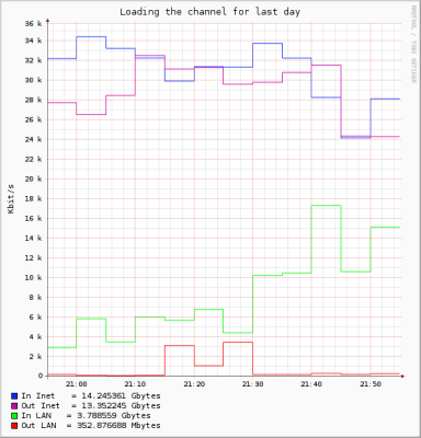

Kucher2 122 Опубліковано: 2010-11-08 19:51:14 Автор Share Опубліковано: 2010-11-08 19:51:14 Если потери только на внешний мир, а в локалку нет - сервер не виноват 100%. Ищите перегрузку внешнего канала или неверную конфигурацию шейперов. Тоже над этим думал. По поводу перегрузки канала. Канал 50Мбит, график привожу ниже. Инет сейчас заметно тупит, Speedtest показывает всего 3Мбит запаса, как ни странно. Может конечно count рисующий график и врёт, тем более что там масштаб в 24 часа... Изменил масштаб, второй график рисуется в масштабе 1 час - не похоже на перегруз канала и сопоставление с ifstat это подтверждает, там запас 10-15Мбит. На счёт шейпера не понял. Что значит неверная конфигурация? Вот такой у меня шейп. Ссылка на сообщение Поделиться на других сайтах
KaYot 3 738 Опубліковано: 2010-11-08 20:09:04 Share Опубліковано: 2010-11-08 20:09:04 К сожалению в bsd я ни в зуб ногой) Мониторьте загрузку внешнего канала, смотрите при каком значении начинаются чудеса. Может проблемы вообще не у вас, а у аплинка? Ссылка на сообщение Поделиться на других сайтах
