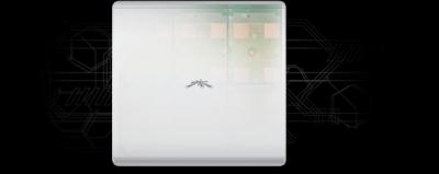

Интересный продукт начали выпускать UBNT, это  PowerBridge M5, работающий по принципу релейки  - мультиплексирования (объединяя потоки передачи данных). На них есть цены в интернет-магазинах, но все-таки это уже 5 ГГц и в наличии не наблюдаются.
Какой еще принцип релейки- мультиплексирование? Если не в теме , так чушь не несите.
Powerbridge - это тот же рокет но с встроенной антенной (или тот же нанос M5 но только с большой антенной). А мультплексирование там -это обычный 802.11n -работа в двух MIMO 2x2 каналах в разных поляризациях, которые собственно и мультиплексируются в одном частотном канале.
Вон есть TPLINK MIMO 3x3 - тоже типа мультплексирование трех каналов - 450 Mbps якобы дает, чем не релейки :-).
